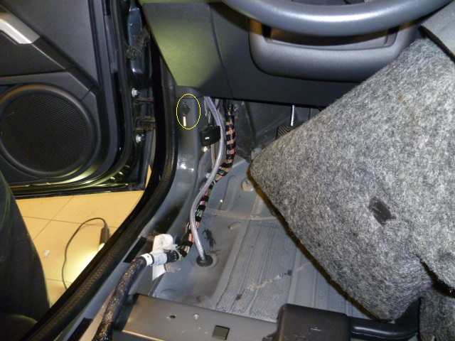

Je n'ai malheureusement pas retrouvé ces photos qui ne sont d'ailleurs pas de moi mais j'ai une prise de vue sur une Jeep Patriot qui avait le même soucis du coté gauche. (c'est identique que sur la Caliber)
L'eau venait de part le petit trou sur le montant :
eau : moquette côté passager "trempée" - Page 4 Entrae10
Il suffit de le boucher avec du silicone.

Merci beaucoup retrocbm, je viens de démonter la garniture en cassant 2 clips au passage. Le petit trou en question ne présentait pas de trace de fuite il y avait un isolant type mousse expansée derrière j'ai quand même rebouché avec ce que j'avais sous la main (un chewing gum) Very Happy ça comble bien le trou et comme il n'y a pas de pression ça devrait suffire. Smile. Un carrossier m'a diit que ça devait venir de la plaque étanche dans la garniture de la porte arrière. Je la lui laisserait si mon bricolage n'a pas fonctionné. Ce qui est embêtant sur ce genre d'ennui c'est qu'on peut vous refaire toute la voiture en vous facturant tout. AU petit bonheur la chance: "tiens ce n'était pas ce trou"...
Pour acceder au bouchon de fond de caisse faut il démonter les sièges passager arrière pour retirer la moquette?

Non tu as accès au bouchon sans devoir enlever les sièges, juste lever la moquette après avoir retirer la garniture de seuil de porte.

1 an après et quelques averses plus tard... Opération chewing gum reussie. C'est et reste sec.
