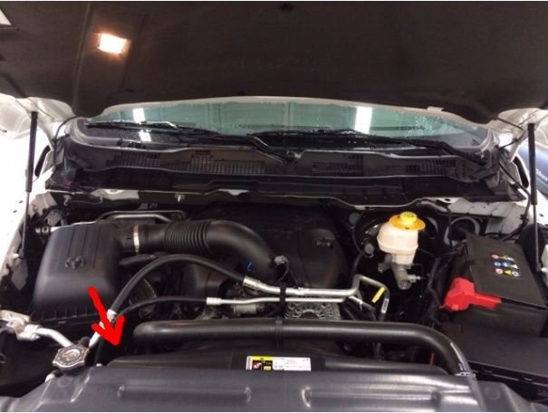

| J'ai eu la même chose, une odeur dans l'habitacle, et c’était un tuyaux de gaz non protégé qui frottait sous le boitier du filtre à air. Résultat, il était fendu. Obligé de rouler à l'essence, j'ai pas été chez Handiri (aurais coûté trop cher vu la distance) j'ai été chez un installateur pres de chez moi qui à simplement changé le tuyaux. Quand tu es face au boitier du filtre, le tuyaux frottait au coin inférieur droit du boitier.  |

| Tu as regardé le tuyaux à la base du boitier du filtre à air ? |

| Oui regardé, mais apparemment rien à cet endroit. Pour le contrôle technique chez nous ce sont des centre d'état, si t'as une fuite ils te laissent pas repartir |
