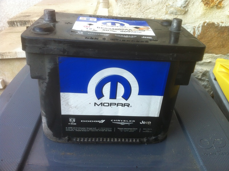

Bon ça y est enfin deja plus d'une semaine que la nouvelle batterie est installée ! ça a l'air bon demarre bien meme en temperatures negatives !
le plus long est de demonter le passage de roue !
comme effectivement la nouvelle est plus haute ben j'ai fait ça comme dans les année 80 lol a l'ancienne !
Quelle batterie pour le Journey ?? - Page 2 Img_5713
et voila l'ancienne batterie :
Quelle batterie pour le Journey ?? - Page 2 Img_5711
Quelle batterie pour le Journey ?? - Page 2 Img_5712
