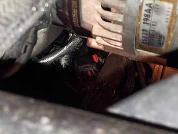

| Victoire ! C'est bien la sonde qui était en rade. Quelques photos pour la situer (sous l'aternateur et la jauge d'huile). Il y a 2 sondes mais on en voit qu'une. A gauche la Temp d'huile et à droite la pression d'huile. Toutes 2 ont une sécurité sur la prise. Sur les photos c'est la pièce rouge qui faut translater sur la droite avant de pincer le bout de la prise et tirer. Il faut une douille de 27 longue et une clef à cliquet. La pièce neuve arrivée de Rockauto  La douille de 27.  La prise avec la sécurité en rouge et la sonde est au bout...pas visible.    La pression est de retour...soulagé !  |
