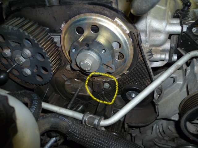

Une fois la courroie de distribution enlevée il faudra déposer la poulie d'admission et les galets tendeur et enrouleur pour le trouver :
Remplacement du capteur arbre à came type G40 P1030049
Remplacement du capteur arbre à came type G40 P1030051
Enlevez la vis de 10 pour le dégager :

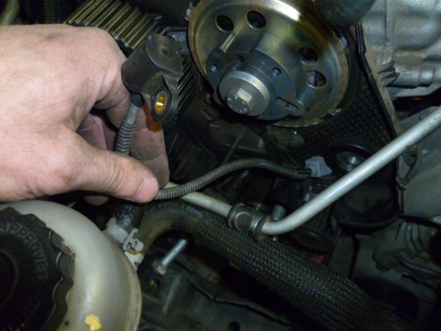

Déconnectez le connecteur qui se situe près du filtre à huile :
Remplacement du capteur arbre à came type G40 P1030053
L'ensemble se dépose en le tirant vers la distribution :
Remplacement du capteur arbre à came type G40 P1030110

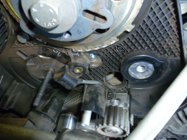

Nettoyez bien la cible avec un peu de jex :
Remplacement du capteur arbre à came type G40 P1030111
Reposez le capteur et rebranchez le :
Remplacement du capteur arbre à came type G40 P1030112

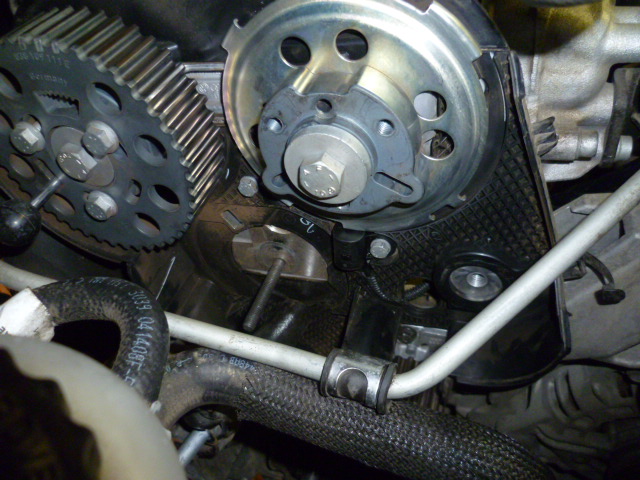

Remplacement du capteur arbre à came type G40 P1030113
Remontez ensuite la poulie d'arbre à came ainsi que les pignons :
Remplacement du capteur arbre à came type G40 P1030114
Reste plus qu'à remonter la distribution...
