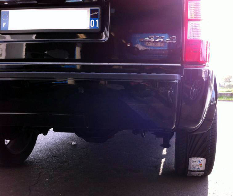

Bon j'ai reçu mes nouvelles jantes aujourd'hui Wink
Je me suis pas trompé dans les cotes, les jantes en 9X20P ET35, pas facile a trouver en 5X114..
Elles Sont bien a fleur des ailes AV et AR, ainsi que la partie intérieur plus importante, ce que je voulais pour améliorer la tenue de route.. et virer les cales !
J'ai monté des VREDESTEIN sur le conseil d'un ami très bon pneus en 275.45.20, ça passe limite a l'avant, mais ça passe ! et dans les normes pour le contrôle technique, bien sur j'aurai préféré monter des 30 ou 35 en hauteur, mais on est pas aux US..
Prochaine étape, rabaissement de 20MM en EIBACH et Amortisseurs
Merci encore a ce forum, pour les conseils et l'aide technique

attention, si tu rabaisses, ca risque de toucher encore plus devant, non ?

Non justement, cela va améliorer le contour de l'aile et descendre a l'endroit ou ça pourrais toucher Wink
