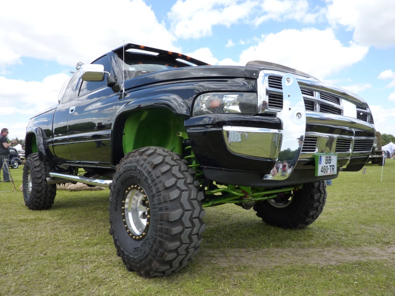

c'est un peu ca que tu souhaiterais...
Gros projet pour mon futur ram ! P1050710
il est régulièrement présent au rasso de vehicule US mais je ne connais pas le proprio

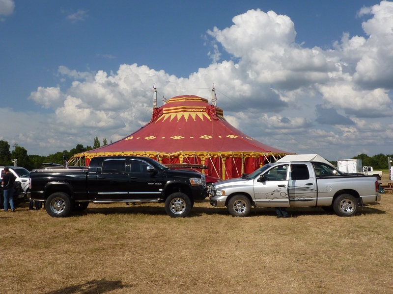

voila un différence entre ram standard et un ram avec un body lift

Voila ca serait plus comme le ram que vinch54 a mit en photo. Mais si cela peut abimer je prefere oublier, je prendrais la deuxieme idee que javais, une rehausse de 2"5 (179$ sur autotrucktoys, belle difference de prix ^^) et mettre une ligne d'échappement magnaflow...le resultat sera pas aussi impressionnant a la vu mais au volant le plaisir restera le meme a mon avis !Smile
Age : 29
Gros projet pour mon futur ram ! Empty
MessageSujet: Re: Gros projet pour mon futur ram !   Gros projet pour mon futur ram ! EmptyMer 1 Jan 2014 - 21:14
(Plus comme le deuxieme de ram, le noir)
