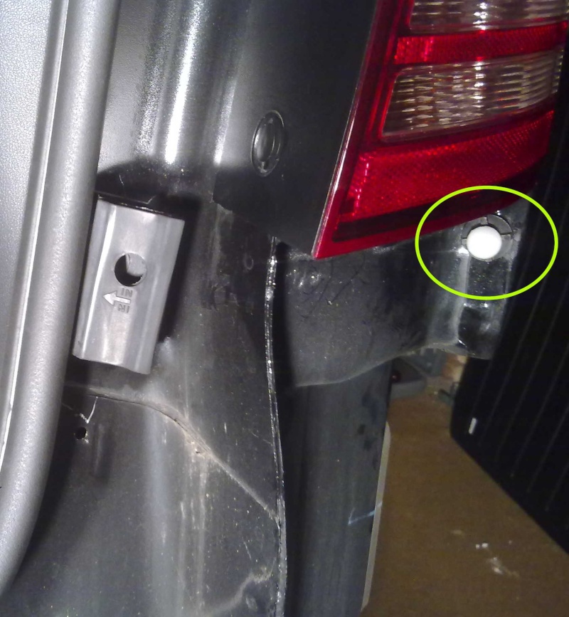

| merci pour ta réponse je vais faire comme tu l'as dit mais j ai vu que le pare choc etait fixé par une attache au niveau du feux elle se démonte ou pas.merci |
Nombre de messages : 1750 Age : 44 Localisation : Yvelines Véhicule : Journey SXT 7pl BVA 2009 Date d'inscription : 23/03/2013
 | Sujet: Re: démontage pare-choc arrière Journey Ven 28 Fév 2014 - 9:14 | |
| Il faut tirer vers l'arrière (vers l'extérieur) de la voiture (ni vers le haut, ni vers le bas). Le pare choc tient comme dans les images : Il y a cette partie du pare-choc avec un trou :  qui rentre (il faut la pousser) dans l’attache (l'attache ne se démonte pas) :  |

 | Sujet: Re: démontage pare-choc arrière Journey Ven 28 Fév 2014 - 10:30 | |
| Merci, une de mes attaches est usée c pour ca que mon pare choc ne tiens plus merci de ta réponse c est gentil a vous bone journée

| De rien. Après, c'est un pb connu pour les Journey, le fait que cette attache est mal faite et qu'ils ne peuvent rien faire.

| Pour l'attache, je crois que ca doit pouvoir se changer aussi. Je ne suis pas sûr, mais je crois que c'est la référence 04389947AA. Je n'ai pas trouvé une image nette sur Internet de cette pièce. |

| Apres verification mon attache et l encoche du pare choc sont usé je vais me renseigner pour l attache et voir pour accrocher le pare choc pour que cela fasse pas moche encore merci pour votre aide |
