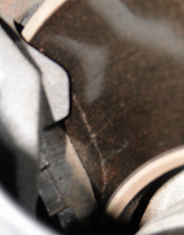

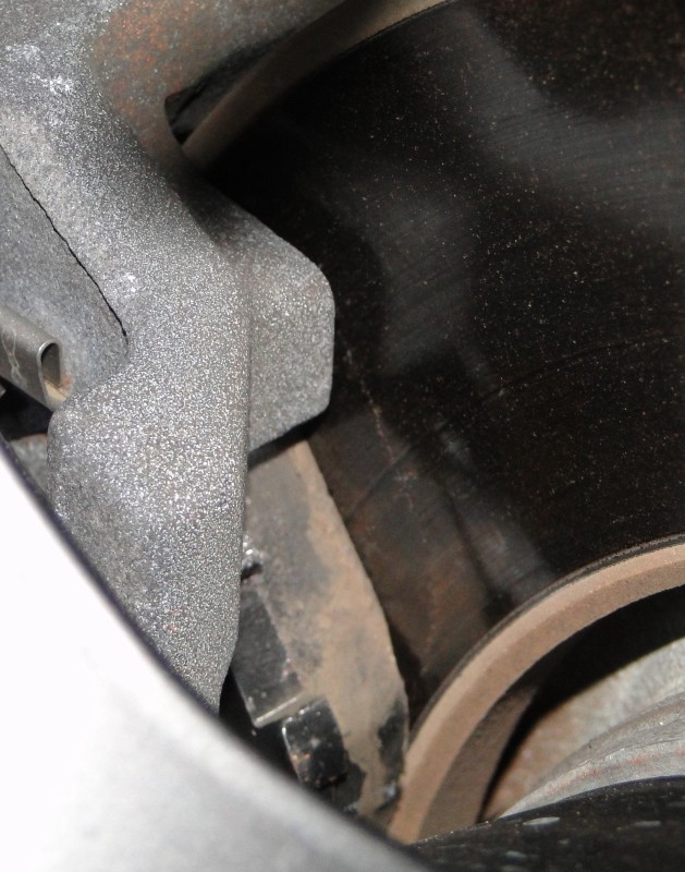

Je viens de regarder. Ça a l’air bien collé. J’ai pris 2 photos.
garantie disques frein 115
garantie disques frein 213
Qu’en penses tu ?
Il faut qu’il y ait vraiment un espace entre la plaquette et le disque ? Combien de mm ?

l'espace est infime , il y a moins d'un millimètre; le bruit que tu entends est bien celui des plaquettes collées, ce n'est pas très grave çà arrive souvent après un long stationnement ( plusieurs heures) surtout si il pleut. le plus embêtant c'est si elle ne reviennent pas correctement à leur place et reste légèrement en contact avec le disque, çà peut être du au piston qui actionne les plaquettes qui peut être grippé, ou les colonnettes sur lequel glisse les plaquettes qui peuvent être également grippées, la solution est de démonté les roues dans ce cas là, et de poncer l'ensemble légèrement et de graisser par la suite, mais si c'est du à çà, le garage devrait s'en rendre compte et te le faire.
