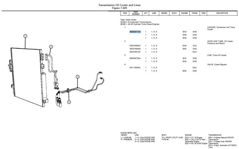

Condenseur Nitro 2.8L Diesel Empty
MessageSujet: Re: Condenseur Nitro 2.8L Diesel   Condenseur Nitro 2.8L Diesel EmptyLun 23 Mai 2016 - 22:59
oui, j'ai le catalogue des pièces et a priori, c'est le même quelque soit la motorisation et la boite, seule les durites changent
désolé pour la qualité du document Embarassed
Condenseur Nitro 2.8L Diesel Conden11
