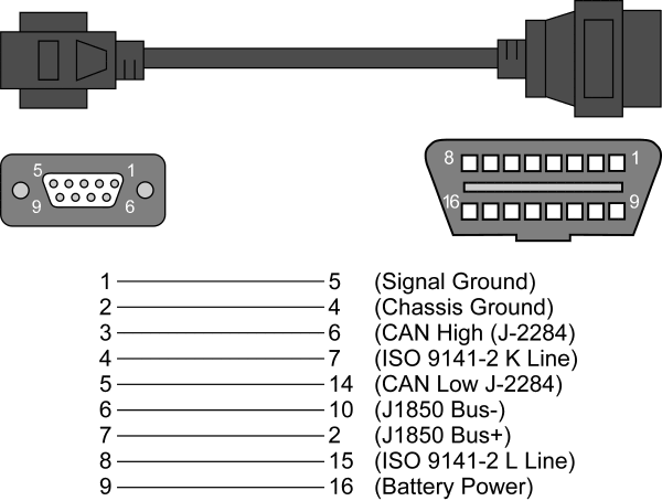

Voici la connectique des prises OBD2 :
Interface OBD2 CAN ou KKL Obd_ca10
Tout ce qu'il faut c'est avoir le bon logiciel qui utilisera la bonne broche...
D'après mes sources, depuis 1996 chez Chrysler/Dodge/Jeep c'est le CAN qui est utilisé...
Dans les sites Web à retenir, il y a :
http://www.obd-codes.com/
