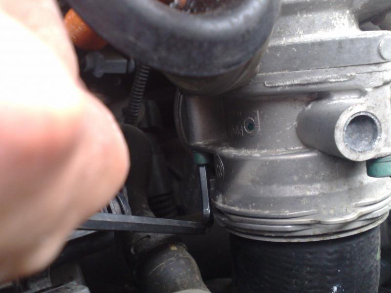

| Salut, je n'ai pas pu retirer les vis du dessous la vanne de l'egr. Ce sont des vis torx ? car je n'arrive pas à voir  |

| Salut , en effet la longue vis située à gauche est assez délicate à enlever. Il faut utiliser une clé BTR (6 pans), la meme que celle du coté facilement accessible. Ensuite ne pas hésiter à pulvériser du dégrippant. Bien se positionner avec les 2 mains dans l'axe de cette vis ( Tout ca à l'aveuglette.... ) Déviser avec des clés de différentes longueur et trouver celle que l'on pourra tourner sans qu'elle soit bloquée . Ne pas faire tomber la ou les clés dans le moteur. La première fois ce n'est pas évident. |

| Le problème c'est que je n'arrive pas à trouver l'axe... il n'y a pas un pic au millieu ?

| C'est une très longue vis d' environ 10 à 15 cm. Il faut trouver la tete de cette tres longue vis en tatonnant à l'aveugle pour faire entrer la clé BTR dans la tete de la vis. |

| oui mais on à la même devant aussi ? car ça ne rentre pas non plus |

| De mémoire ,la vanne EGR est fixée par 3 vis BTR (il faut la meme clé pourles 3) 2 sur le coté droit , elles ont la meme longueur environ 3 cm. La 3° vis est du coté gauche , elle est cachée . c'est celle qui est beaucoup plus longue. C'est celle là qui n'est pas évidente à dévisser. |

| Ok je pense que quelqu'un l'avais déjà démonter avant et à lisser le pas de vis arfff Faut que je le fasse à la pince et racheter une autre ??? |

| Je me suis tromper en écrivant, c'est la tête de la vis qui est presque ronde....

| Dans ce cas là.... Bien lubrifier coté filetage , la partie filetée se trouve tout en haut de la vis sur 2 cm le reste de la vis n'est pas fileté. Ensuite allumer un cierge et adresser une prière à "Saint Boulon foireux" et essayer avec un pince. Bonne chance. En cas d'échec laisser reposer une nuit et réessayer lendemain. Expérience vécue... Salut. |
