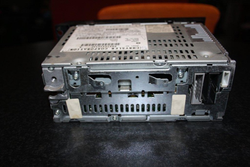

Les fiches ne sont pas identiques ...
voici une photo de l'arrière de l'appareil d'origine (compatible Chrysler mais il faut regarder sur le net pour les équivalences)
RADIO FM DU RAM Img_8410

Ca ressemble à du ISO mais sauce américaine , va falloir réaliser ou trouver des adaptateurs de prise ....ou comme tu dis trouver un A R équivalent pour Dodge Ram .

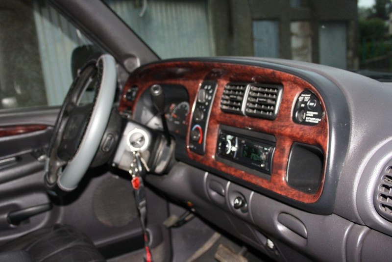

Voilà une meilleure photo de mon installation.
RADIO FM DU RAM Photo11
J'ai acheté un cadre + un connecteur ISO spécifique pour Chrysler-Dodge pour environ 30 eur ... puis le coût du poste de radio ... y en a de très bons à 50 eur (amazon.de est très bien!).
A+
Bernie.

C'est propre comme install et l'entourage de tdb façon bois précieux est sympa aussi . cheers ça rajoute un petit côté US truck comme sur les camions style Mack et Peterbuilt :" YEAH BUDDY YER TRUCK IS FUCKIN NICE !!!" ( c'est du pur langage redneck ) lol!
Pour le branchement pas trop hard , pas trop à modifier l'existant ? Par contre tu as du perdre les commandes au volant Sad On dirait le poste que mon voisin ; Kekeul ( surnom pour mikaël) a mis dans sa 306 .

Pas de bidouille à faire dans les cables car j'ai trouvé un kit de branchement Chrysler/ISO + le cadre.
Faut juste couper les pattes inutiles du carde (car il est fait pour plusieurs modèles) et pour démonter la face avant du tableau de bord et super facile, il faut juste le déclipser gentillement et cela vient.
J'en ai profité pour nettoyer l'intérieur de mon compteur.
Y a moyen de le commander chez Mike & Franks en Allemagne (www.mnf.de).
sur leur site, c'est dans cette section: Top » Catalog » Vehicle specific parts » Dodge » Ram 1500-3500 Pickup » Ram Pickup 94-01 »
les 2 pièces sont:
701817 Harness Adapter (into car) Chrysler/Jeep 84-06 [77114] = 5.90 eur
996501 Radio Installation Kit = 20.80 eur
Il y a un cable pour les commandes au volant (mauve) que je n'ai pas encore raccordé.
faut une petite demi-heure pour monter tout cela ...
voilà!
A+ Wink Wink Wink Wink
les 2 pièces sont:
voilà!
J'ai trouvé un poste double din d'occase , le frère d'un ami qui s'en sépare cause plus besoin car changé de voiture, il lit les : cd normaux et mp3 les dvd les clefs usb et les cartes mémoire et il a bien sûr .......les fréquences paires bounce
Le poste a une connectique ISO je vais donc devoir me procurer l'adaptateur dont tu m'as donné la référence .
Ce fournisseur que tu me cites ,prend t'il le paiement par paypal ?
Merci du tuyau .
