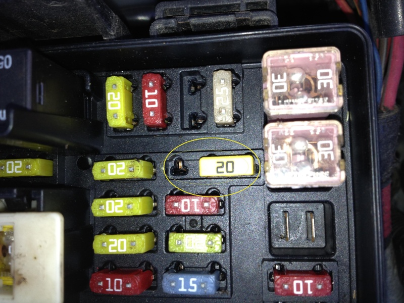

En effet, l'allume cigare est en + permanent mais ils ont prévu une position pour le mettre en pré-contact. Il suffit de changer le fusible de position. Problème réglé, L'alimentation de l'autoradio est sur l'allume cigare. Il poste s'allume lorsque la clé est en position pré-contact et s'éteint lorsque je retire la clé et à l'ouverture de la portière.
Je posterai les photos du fusible et de l'autoradio 2DIN que j'ai installé.

| chose promise chose due, Il s'agit du fusible M7 que vous pourrez observer sur la photo. Il est en position pré-contact. [img]  [/img] |
Nombre de messages : 16821 Age : 51 Localisation : Nancy Véhicule : NITRO SXT ou R/T, je sais plus trop.... Date d'inscription : 17/03/2009
 | Sujet: Re: Fusible allume cigare Mer 27 Juin 2012 - 14:31 | |
| ok super, merci pour l'info ! je regarde le mien ce soir pour comparer car je suis en + apres contact egalement _________________________________________________________________________________________________________________________________________ Si vous voulez voir mon Cube, cliquez -----> MON NITRO  |

| le mien est dans cette position aussi + pré contact !!! |
