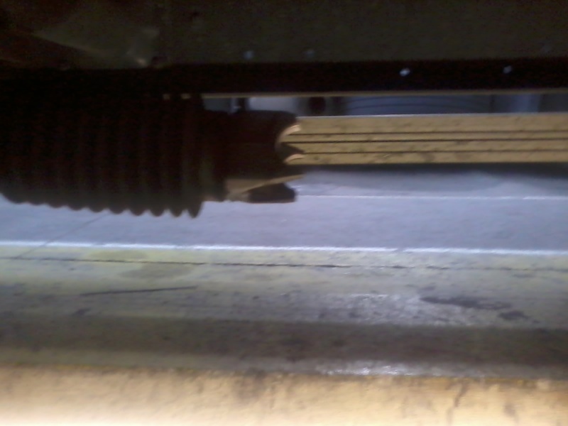

bonjour a tous et a toutes,
sur l'autoroute, a 120km/h, depuis 3 heure de route, d'un coup, crik crak clok KAAAABBOOOOMMM!
bruit de casserolle sous le chassis,
concstat: l'arbre avant a defonsé l'arriere de la boite de transfert.....
a changer!
je suis en négociation d'achat:
piece 200$ 60 000 miles
transport: 650$: usa pour canada= 150 pour france=500
plus conditionnement boite en bois....
l'interlocuteur du canada (francophone, moi ça va je parle anglais) www.smsautoclassic.com
pieces chez www.mrwauto.com
sinon piece d'occas en france livree 1100€ 220000 kms...
et neuf de chez 4x4parts.fr: devis de 3000€ et il te rajoute 40€ de frais de port....
voila où j'en suis...
si quelqu'un a un conseil, un plan boite ou un négociant pieces,
Par avance, MERCI[img]boite de transfert en chou-fleur Imag0212[/img]

Salut à tous et à toutes.
je poste un peu tard mais ça y est!!!
j'ai récupéré mon durango.
une boite de transfert des state à 650$
des frais de port de 500$ avec deux mois de fret
des frais de douanes et des frais qu'une entreprise(j'appelle ça un "passeur") pour faire sortir des hangars: 800€
le vendeur a écrit dans la case valeur de la pièce l’addition de la valeur de la pièce et le coût de frais de port!!!! donc douanes sur 1150$ au lieu de 650$
faites y attention sur vos démarche outre atlantique....
une demi journée de travail
une roue crantée transmission avant changée en plus
total de cette histoire tout compris: les voyages, le carburant, les transports, les pièces, MO et taxes: 2500€......
qu'est ce qu'on ne ferait pas pour un véhicule comme ça....
