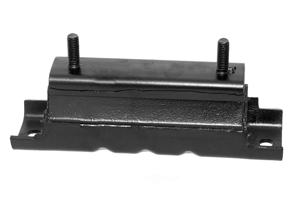

Soutien de boite  Empty
MessageSujet: Re: Soutien de boite    Soutien de boite  EmptyMer 8 Fév 2012 - 16:20
c'est pas la pièce N°3 en haut à gauche ??
Soutien de boite  I99516
MessageSujet: Re: Soutien de boite    Soutien de boite  EmptyMer 8 Fév 2012 - 16:41
et ça ??
Soutien de boite  EM-2852

MessageSujet: Re: Soutien de boite    Soutien de boite  EmptyMer 8 Fév 2012 - 16:44
Sa doit etre sa je vais regarder , si c est sa c est super y en a pour 40euro

MessageSujet: Re: Soutien de boite    Soutien de boite  EmptyMer 8 Fév 2012 - 16:57
Voila je vient de regarder , je vois la piece mais je ne sais pas a quoi je vois si je doit bien la changer ou pas.

MessageSujet: Re: Soutien de boite    Soutien de boite  EmptyMer 8 Fév 2012 - 17:21
Oui c'est bien ça le silentbloc , encore plus simple que sur le 2007, quand il est neuf tu as du caoutchouc entre les deux pièces métalliques, mais vu le boucan que cela fait chez toi tu dois être ferraille sur ferraille il n'ya plus de caoutchouc, aucun lien avec la fuite d'huile ( à moins que ça ai bouffé le carter de boite et là c'est grave, mai je ne pense pas).
MessageSujet: Re: Soutien de boite    Soutien de boite  EmptyMer 8 Fév 2012 - 17:26
c'est exactement ça oui Twisted Evil rien à ajouter...
si ce n'est que la photo que j'ai mis + haut c'est pour un ram 2003...donc normal que tu n'aies pas reconnu Embarassed Embarassed
donc la ref pour toi Djou c'est 2852

MessageSujet: Re: Soutien de boite    Soutien de boite  EmptyMar 28 Fév 2012 - 22:01
Voila j ai bien reçu la piece hier apres midi.
Mais je ne vois pas de caoutchouc sur la piece ... L interieur de la piece est comme de la mousse dur mais l exterieur est dur... J espere que c est bien sa .... Mais sa m étonnerais on verra quand je l aurais remplacer ...
