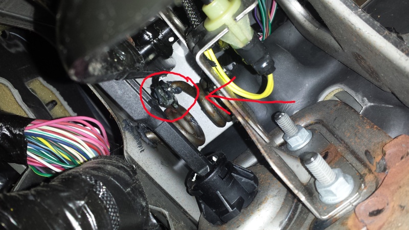

 | Sujet: Re: Pédale d'embrayage qui ne remonte pas au bout Sam 31 Mai 2014 - 10:01 | |
| Bonjour à tous,
Désolé pour le déterrage mais c'est le sujet qui me semble le plus approchant de mon problème.
J'ai effectivement depuis quelques temps ce phénomène de pédale qui ne remonte pas jusqu'au bout mais pas systématiquement.
Depuis peu, j'ai par contre un claquement lorsque, après avoir appuyé à fond sur la pédale (et uniquement dans ce cas là), je la relève.
En regardant au pied des pédales, j'ai retrouvé un bout de plastique cassé et après avoir regardé l'articulation et le mouvement du ressort de rappel, je pense que c'est l'attache de ce ressort sur le pédale qui est en cause.
A priori cette pièce est indépendante du ressort et ne se vend pas seul, ce serait la pédale à changer.
Avez vous eu un cas similaire ?
Merci d'avance |
Nombre de messages : 8526 Age : 60 Localisation : Nord Véhicule : RAM 1500 5.7l Laramie bi-ton Date d'inscription : 05/06/2008
 | Sujet: Re: Pédale d'embrayage qui ne remonte pas au bout Sam 31 Mai 2014 - 22:18 | |
| Une petite photo de la pièce cassée et de ta pédale serait plus pratique pour se faire un idée . |

 | Sujet: Re: Pédale d'embrayage qui ne remonte pas au bout Lun 2 Juin 2014 - 21:02 | |
| Les voici (non sans mal pour l'articulation de la pédale). La fixation du ressort sur le pédale, en rouge l'endroit ou se situe le problème:  Sinon, le bout de plastique retrouvé sous la pédale:  |

 | Sujet: Re: Pédale d'embrayage qui ne remonte pas au bout Lun 9 Juin 2014 - 12:33 | |
| Fredp, j'ai cru comprendre que tu avais eu l'occasion de démonter le ressort: te souviens tu s’il y a pièce plastique au bout pour l'accroche ?
 | Sujet: Re: Pédale d'embrayage qui ne remonte pas au bout Lun 9 Juin 2014 - 18:38 | |
| Apparemment , tu est la première à qui cela arrive .regarde LA , C'est la notice technique. |

Ratcar27
Nombre de messages : 46 Age : 52 Localisation : Eure Véhicule : Dodge Caliber Date d'inscription : 27/04/2009
 | Sujet: Re: Pédale d'embrayage qui ne remonte pas au bout Jeu 12 Juin 2014 - 21:01 | |
| Bonsoir, Merci pour ces documents qui ne détaillent effectivement pas beaucoup la chose mais je comprends pourquoi. Renseignement pris auprès d'un autre distributeur, ce serait bien en effet l'ensemble complet à changer. 184.50 € en prix public, ça fait cher pour un bout de plastique cassé ...  |
FredP
Nombre de messages : 412 Age : 57 Localisation : 83 Var West Véhicule : ex-Dodge Caliber CRD SXT Luxe Orange Sunburst, passé chez Skoda... Date d'inscription : 07/04/2007
 | Sujet: Re: Pédale d'embrayage qui ne remonte pas au bout Ven 13 Juin 2014 - 12:17 | |
| Hello, non, désolé, je n'avais pas démonté la pédale, ni le ressort : j'ai vendu la voiture entretemps.
La pédale se vend seule là : http://www.factorymoparparts.com/52109840ae.html ou bien encore là : http://www.factorychryslerparts.com/products/DODGE/NITRO/PEDAL--PEDAL-AND-PAD-Clutch/4462725/52109840AD.html
C'est la même que les Nitro... |
Ratcar27
 | Sujet: Re: Pédale d'embrayage qui ne remonte pas au bout Ven 13 Juin 2014 - 22:37 | |
| Merci pour l'info,
Je vais regarder la pédale à nouveau car je ne reconnais pas l'axe sur le dessin. |
