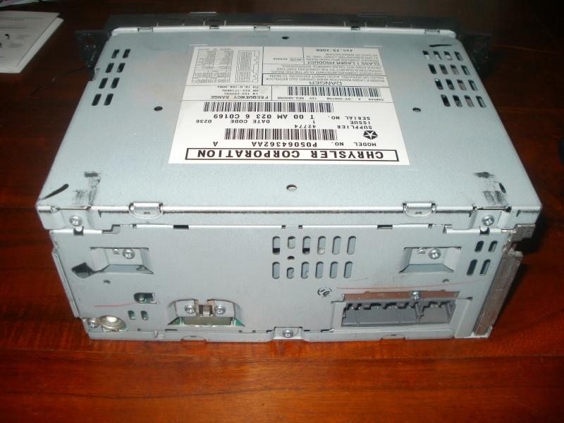

Vue arrière du poste d'origine
Installation d'un lecteur DVD - GPS  P8270211

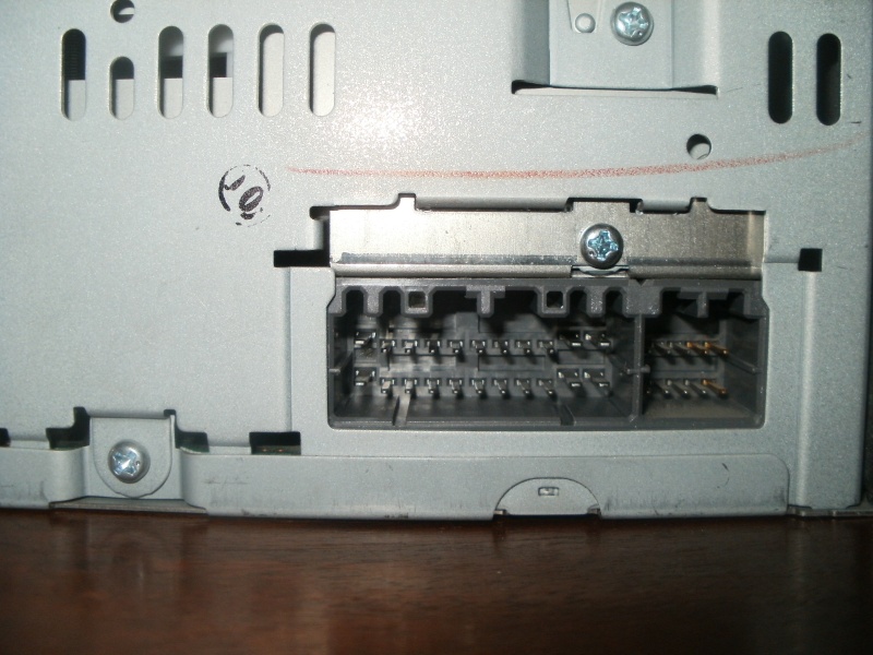

Gros plan sur le connecteur
Installation d'un lecteur DVD - GPS  P8270212

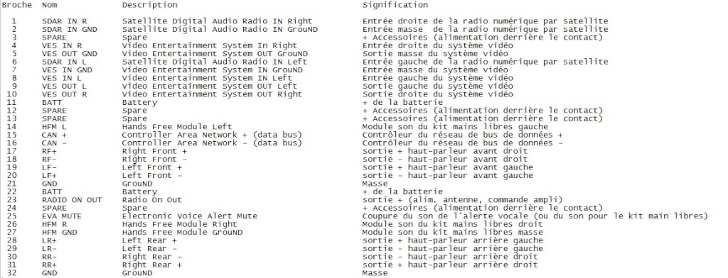

Brochage du connecteur d'origine
Installation d'un lecteur DVD - GPS  P8270213

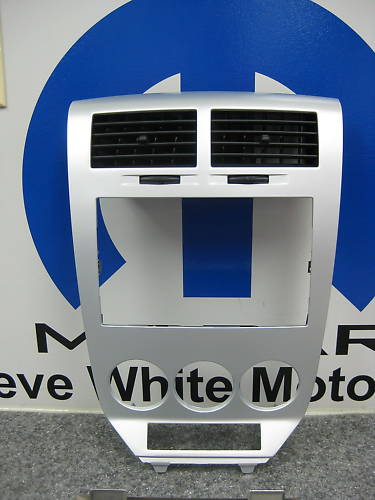

Nouvelle façade
Installation d'un lecteur DVD - GPS  Facade10

Petit tableau décortiquant les différentes broches du connecteur de l'autoradio d'origine :
Installation d'un lecteur DVD - GPS  Brocha11

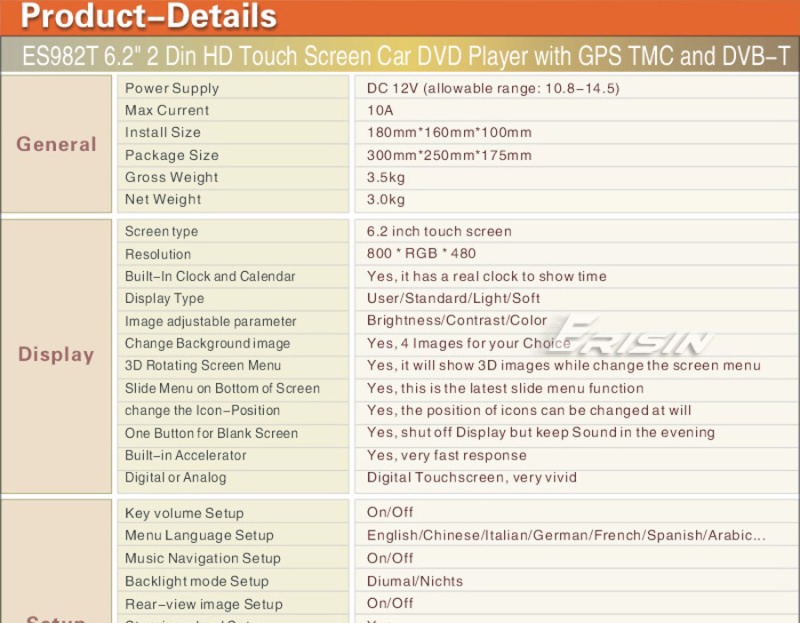

voici la liste des fonctionnalités :
Installation d'un lecteur DVD - GPS  Es982t11Installation d'un lecteur DVD - GPS  Es982t12Installation d'un lecteur DVD - GPS  Es982t13Installation d'un lecteur DVD - GPS  Es982t14

Bon au final mon adaptateur ISO n'était pas bon... Le modèle ne correspondait pas... J'en ai donc pris un autre sur le net qui rentre tout seul effectivement. Mais comme c'était trop beau Wink Maintenant comment faire pour que l'autoradio fonctionne Shocked
Je ne suis pas un pro de l'électricité... J'essaye pourtant mais ce n'est pas mon domaine lol!
stefbiker
stefbiker
Masculin Nombre de messages : 488
Localisation : MONT DE MARSAN
Véhicule : DODGE CALIBER 2.0 CRD
Date d'inscription : 01/09/2011
Installation d'un lecteur DVD - GPS  Empty
MessageSujet: Re: Installation d'un lecteur DVD - GPS    Installation d'un lecteur DVD - GPS  EmptyJeu 15 Sep 2011 - 11:27
Alors je rajoute un petit quelque chose... je viens de tester avec un Voltmètre le "jus" dans les fils. Le jaune est le + permanent, après contact il y a bien 12V. Le rouge qui est le +12V switchback ou quelque chose comme ça devrait donc fournir 12V non?... Sur ma fiche adaptable, il n'est pas en face du 2ème fil qui fournit 12V après contact (sur l'origine)... Quelle bidouille faire? Couper les deux et les relier par cos?... Ou autre chose?
Bon j'espère que j'ai été clair dans les explications Neutral Même moi je m'y perds Rolling Eyes

Salut ,
Si tu as du 12V après contact et seulement après, c'est donc que ce n'est pas un 12V permanent ! Comme son nom l'indique le permanent
en constamment alimenté en 12v. geek
Tu dois bien déterminer ces deux + 12v :
- le permanent qui sert entra autre à garder les mémoires à ton poste lorsque tu coupes le contact.
- et le +12V après contact .
désolé de ne pas pouvoir en faire plus... je vais quand même jeter un oeil dans mes docs si je trouve quelque chose ..
a+

Merci pour ta réponse!
Je viens de couper le +12V de la prise adaptable et branché à l'allume cigare comme dans un post de ce même style trouvé pour Nitro... CA MARCHE! Wink
Par contre je pense que toutes les données seront perdues car je ne trouve pas de 12V permanent pale
C'est un fil comme un autre?...
Localisation : On the road.
MessageSujet: Re: Installation d'un lecteur DVD - GPS    Installation d'un lecteur DVD - GPS  EmptyJeu 15 Sep 2011 - 18:53
Salut ,
regardes les fils qui arrivent sur les broches 13 et 4, ainsi que 1 et 12.
EDIT , si j'ai bien compris c'est 1 et 12 pour le poste.
13 et 4 serait les alim de l'ampli.
a+
