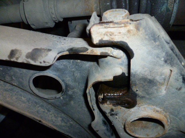

(1) : Commencé par graisser les silents blocs des triangles avant à l'aide d'un spray style (W40)
Grincements du train avant - Dodge Caliber P1000612
Grincements du train avant - Dodge Caliber P1000613
Faites un essai.

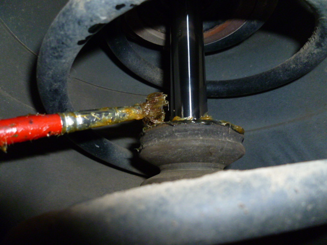

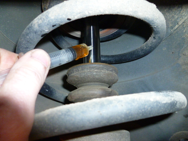

(2) Graissé les butoirs des amortisseurs avant :
Grincements du train avant - Dodge Caliber P1000614
A l'aide d'une burette ou d'une seringue, appliqué un peu d'huile (de l'huile moteur convient très bien)
Grincements du train avant - Dodge Caliber P1000615
Appliqué un peu de graisse sur la partie supérieur du butoir avant de le remettre en place :
Grincements du train avant - Dodge Caliber P1000616
Faites coulisser le butoir afin que l'huile s'applique correctement.

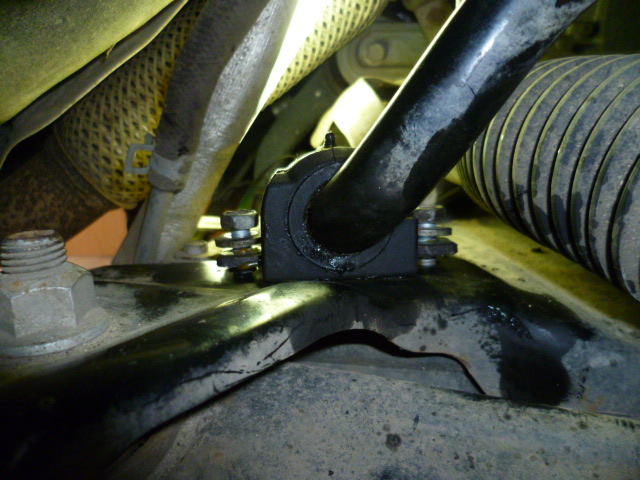

(3) Graissage des paliers de la barre anti-roulis :

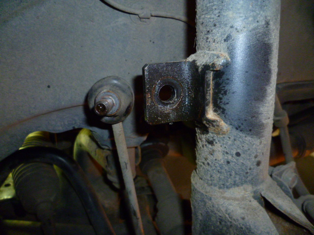

Placé l'avant du véhicule sur chandelles et déposé les roues avant.
Déposé l'écrou de fixation de la biellette anti-roulis à l'aide d'une douille de 15 et d'une pince Vice-Gripp pour éviter que l'écrou ne tourne à vide. Une déboulonneuse est préférable pour défaire cet écrou.
Grincements du train avant - Dodge Caliber P1000618

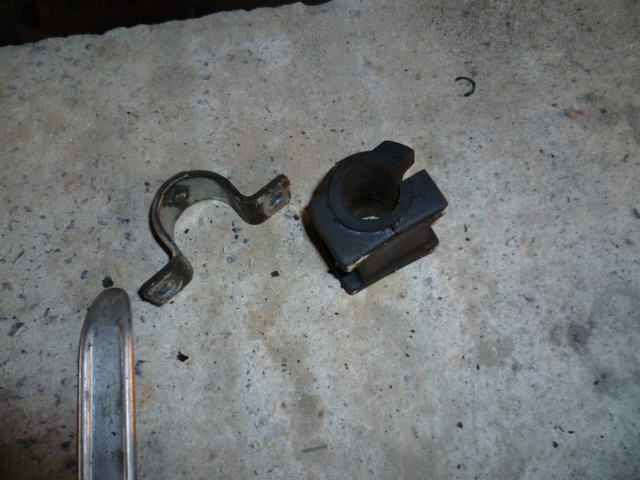

Enlevé ensuite à l'aide d'une douille de 13 les vis de fixation du palier :
Grincements du train avant - Dodge Caliber P1000621
Nettoyé bien la base du palier :
Grincements du train avant - Dodge Caliber P1000619
Enlevé ensuite le palier et son support et nettoyé avec soin l'intérieur de celui-ci.
Grincements du train avant - Dodge Caliber P1000622
Graissé ensuite l'ensemble à l'intérieur et à l'extérieur :
Grincements du train avant - Dodge Caliber P1000623
Grincements du train avant - Dodge Caliber P1000624
Remonté ensuite l'ensemble:
