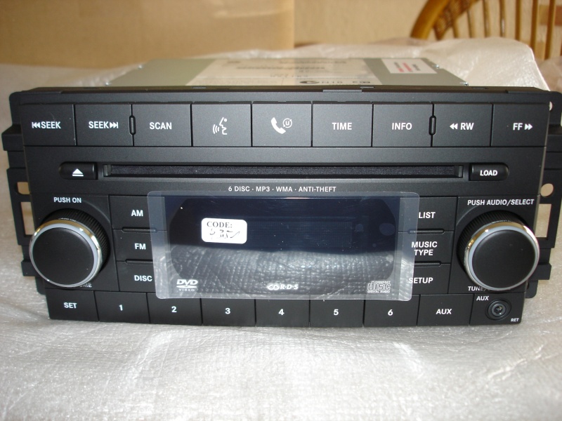

Normalement le code radio et fourni la premiére fois avec le poste inscrit sur l'étiquette de protection façade ( il faut l'inscrire en lieu sûr ).
Je ne suis pas sûr que le code soit répeté sur l'arriére ou les cotés du poste ???
Help help probléme Dsc03510
Help help probléme Dsc03410
