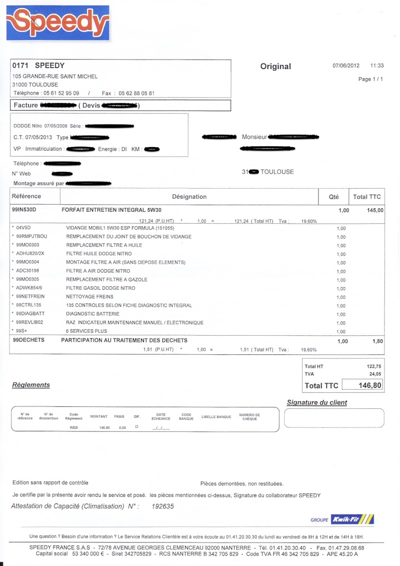

MessageSujet: Re: Révision des 40 000 kms   Révision des 40 000 kms - Page 3 EmptyJeu 7 Juin 2012 - 17:00
cheers Suite et fin de ma "révision Nitro"......Après interrogations et échanges chez NORTOTO et suite à lecture de plusieurs posts positifs de membres du forum ayant fait leur révision chez SPEEDY...je me suis déplacé au centre proche de chez moi!
Dès l'accueil ils ont commandés les filtres et m'ont conseillé judicieusement de prendre rendez-vous sur internet avec paiement en ligne pour bénéficier de la "révision entretien intégral" à 145€ (au lieu de 175€)...chose faite le soir même et donc dépôt du véhicule ce matin à 10H00 et récupéré à 11H30! Ci-joint facture avec Huile MOBIL 5W30 et 3 filtres
MANNFILTER (air, huile, gas-oil sachant que le filtre habitacle n'est pas prévu!) + contrôles/nettoyage/mises à niveau!......et cerise sur le gâteau... promo actuelle "vient donc à deux!" soit 1 révision payée=1révision offerte dans les 15 jours pour un véhicule de mon choix aux mêmes conditions! cheers On est loin du devis de 560€ de la concession affraid pour une révision somme toute ordinaire que beaucoup de membres du forum font eux-même!
Révision des 40 000 kms - Page 3 Scn_0015Révision des 40 000 kms - Page 3 Scn_0016

La vache, c est pas cher !
Tu en es satisfait ? tres satisfait ? j ai mon PT essence qui a 39500 km et mon Nitro 39800 ... les 2 en BVA.... Le nitro est garanti jusqu en novembre 2012 ... tu en penses quoi ? j ai envie de m enrichir ....
MessageSujet: Re: Révision des 40 000 kms   Révision des 40 000 kms - Page 3 EmptyJeu 7 Juin 2012 - 17:50
ouah la vache,pour ce prix la je n ai eu que les fitres au garage Shocked
bien joué,dommage , y a rien au lux comme ca,donc je le fait moi meme Wink
+ l huile je suis a +/- 200€,mais maintenant j ai monté le filtre a air KN
donc ca en moins cheers
