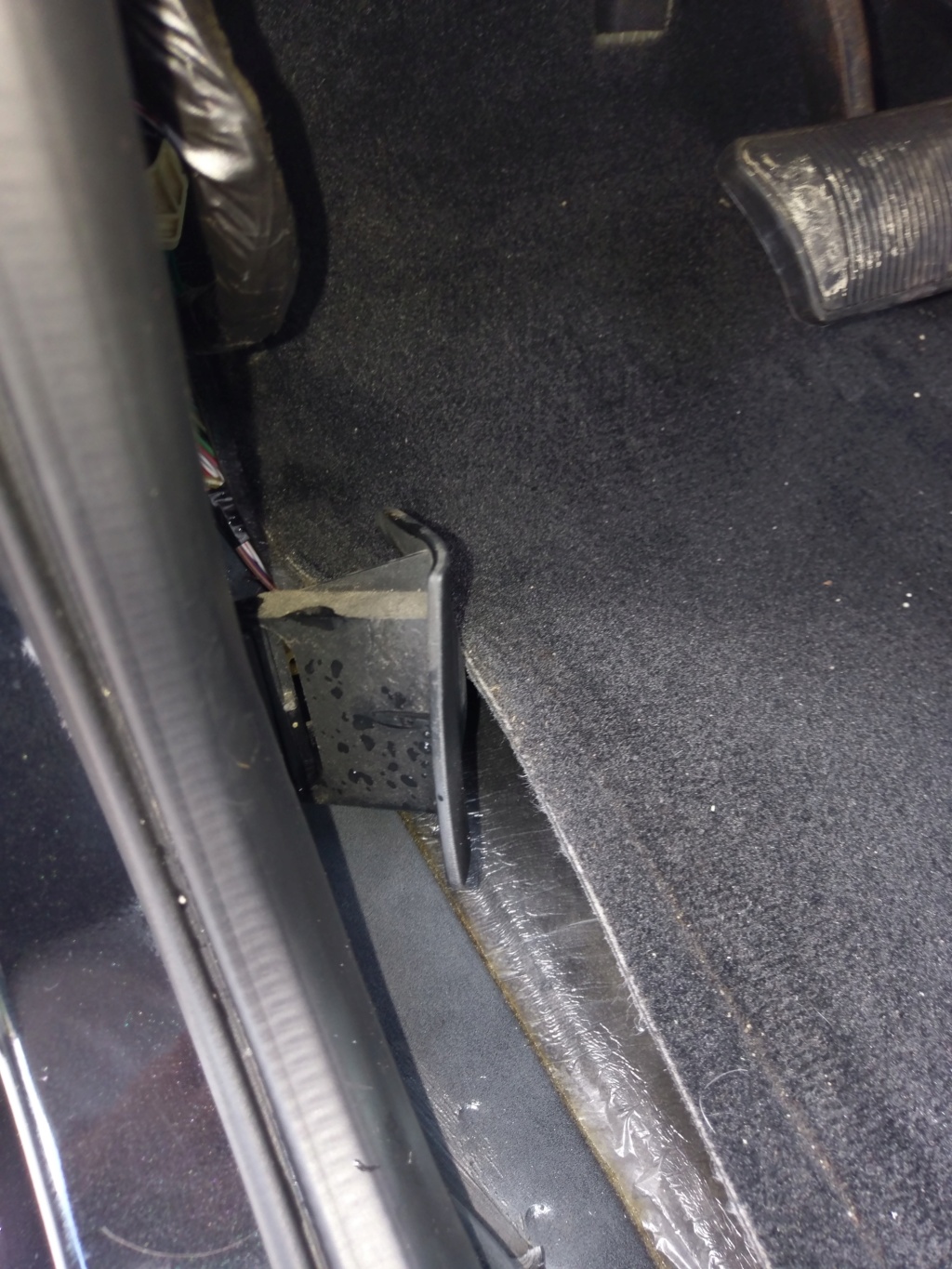

J'ai découvert avec les pluies violentes récentes que mon Nitro prenait l'eau au niveau côte conducteur.
A l'ouverture de la porte, des goutes sur la porte an niveau du H-P et sur la feuillure  (côté) du tableau de bord.
Sauf que la moquette et la mousse insonorisante du dessous sont gorgées d'eau.......au point que c'est à l'identique au niveau de la moquette et de sa mousse de la place AR.
Pas de trace d'eau au niveau pavillon. Idem au niveau du haut des pédales.
Je ne vois pas d'où peut provenir cette entrée d'eau .............
Inutile de vous dire que toute la filerie sous les mousses insonorisantes est dans l'eau.
Si vous avez des questions ou de bonnes idées, je suis preneur pour résoudre ce problème d'étanchéité.
Quelques photos :
Etanchéité à la pluie Imag0410
Etanchéité à la pluie Imag0411
Merci d'avance

Photo  du problème :
Etanchéité à la pluie Imag0412

Les trous sont juste au dessous des axes des essuies glace.......et j'ai déjà passé une aiguille à tricoter de Mme pour m' assurer que le problème ne vienne pas de là............
Il faudrait démonter le tablier plastique à ce niveau pour voir comment c'est en dessous........
A suivre.............
