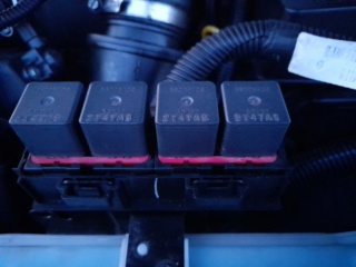

Bonsoir gegedevaux,
Je viens de contrôler tous les fusibles, mais il est où ce putain de relais ? (compartiment moteur )
Les fusibles tous OK et ampoules neuves.
battleFeu de Brouillard 20220115
Feu de Brouillard 20220116
Y a t'il des fusibles et relais dans l'habitacle sous le tableau de bord ?
