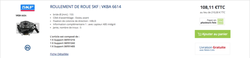

| Voilà le NITRO rentré de la clinique avec un roulement AVD complet neuf! Au total 352€ (pièce + M.O) ils m'ont rappelé pour me dire qu'il avait pris un roulement de bonne marque costaud (il y en avait de moins cher mais plus risqué sur la fiabilité/longévité!) et rajouté 1/2 heure de M.O car le roulement était super grippé à extraire (ce qui ne m'étonne pas car j'ai rouler au moins 1000 kms par nécessité avec le bruit qui empirait!)! On peut faire à moindre frais (commande soit même chez Oscaro et bricolage dans le jardin ... mais j'ai pas le temps et sait pas faire car il faut une presse!  ) Je trouve que c'est correct quand je vois ce qu'a payé Viv84 chez Merco (+ de 650€) il y a quelques années et même Serpico pourtant moins cher que Viv ! Et puis j'ai découvert et testé ce petit garage de quartier de centre-ville de proximité super pro et bien équipé, qui sent bon le cambouis, l'huile et la graisse et la pâte Arma (oui oui ça existe encore!) et où le chef d'atelier (surement le patron!) reçoit ses clients le matin en bleu de salopette dans son bureau exigu avant d'aller trifouiller dans les moteurs tout en répondant au téléphone!  Je le testerai aussi prochainement en entretien, il m'a dit qu'il avait déjà un client avec un NITRO depuis longtemps! Demain direction la Provence pour un w-e prolongé avec le Nitro en pleine forme qui surfe sur la route! Encore merci à Bronxer (bravo l'entraide Forum!) pour son coup de pouce qui m'a fait gagné temps et efficacité!   |
