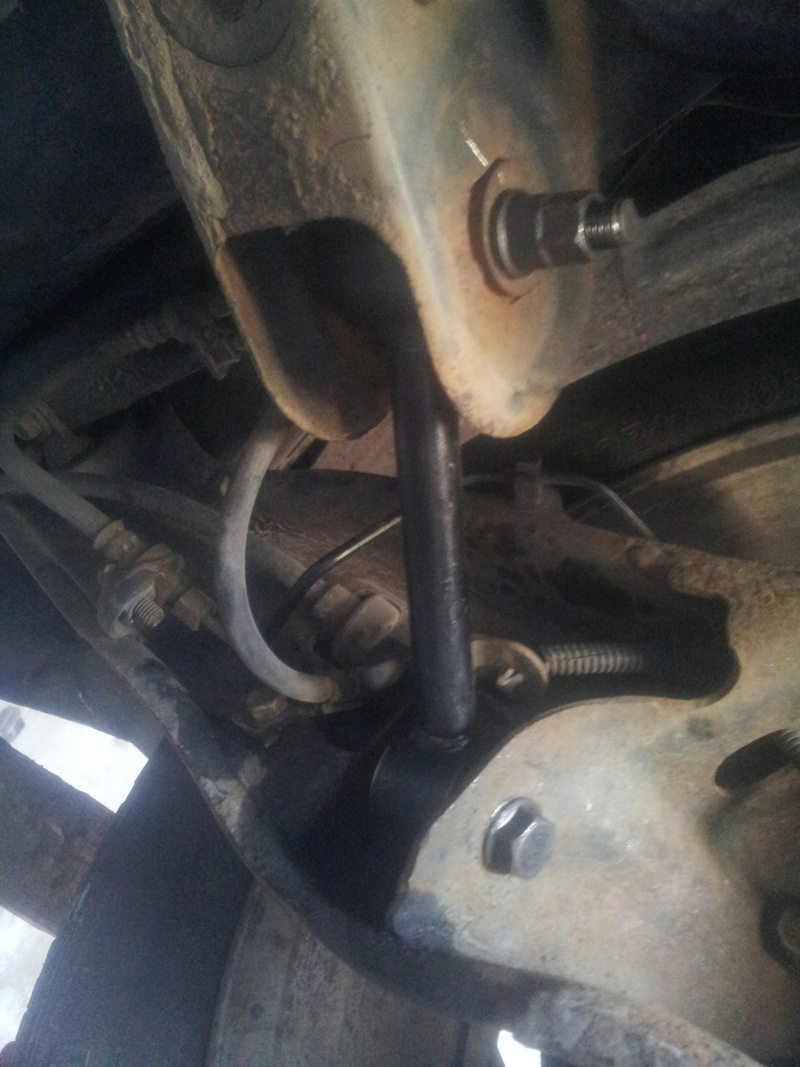

bonjour a tous,
je vous souhaite mes meilleurs vœux et une bonne santé ainsi qu'à vos proches Wink
voici le coupable qui a usé mon pneu arrière de l’extérieur le stabilisateur (biellette)
vous avez une recommandation pour la commander ?

MessageSujet: Re: stabilisateur ( biellette) arriere    stabilisateur ( biellette) arriere  EmptySam 6 Jan 2018 - 17:59
heuuu je vois rien

lechti599 a écrit:
heuuu je vois rien
heuuu!!! oups  rire  j'ai rectifier  shoot

MessageSujet: Re: stabilisateur ( biellette) arriere    stabilisateur ( biellette) arriere  EmptySam 6 Jan 2018 - 23:12
Repére bien le sens de tes vis car ce sont elles qui règlent le parralelisme à l'arrière.

MessageSujet: Re: stabilisateur ( biellette) arriere    stabilisateur ( biellette) arriere  EmptyDim 7 Jan 2018 - 8:44
Oui , ce sont des cames qui permettent des régler la géométrie,
Dans l idéal , il faudrait remplacer toutes les pièces fatigués du train arrière et de faire faire ensuite une geo arrière en centre auto

MessageSujet: Re: stabilisateur ( biellette) arriere    stabilisateur ( biellette) arriere  EmptySam 27 Jan 2018 - 20:50
hello les 2 pièces sont arrivé commander sur rockauto environ 55e fdp pour les deux Laughing
http://www.rockauto.com/fr/catalog/dodge,2007,caliber,2.0l+l4,1433277,suspension,rear+suspension+toe+link,7618
j'aurais bien tout changer le kit suspension arrière complet mais comme je viens de mettre un beau billet pour la réparation du dodge GV pour le CT alors c'est un peu délicat
pour le sens pas de problème
mais réglage parallélisme Question Question

MessageSujet: Re: stabilisateur ( biellette) arriere    stabilisateur ( biellette) arriere  EmptySam 27 Jan 2018 - 21:16
Pour le parallélisme, logiquement si les pièces sont identiques et que tu as fait des repères sur tes vis excentriques, il n'y aura pas de soucis.
Sinon un contrôle de la géométrie arrière coûte dans les 40 euros.

Very Happy  bonjour un petit retour ,
j'ai changé mes 2 biellettes arrière tous c'est bien passer avec des repères mais je vais changer mes pneus prochainement et je vais quand même faire une géométrie du train arrière

Jordan57 a écrit:
Bien joué !
Je viens également de changer à nouveau les miennes pour y monter les mêmes que toi.
Arrow cool ta pas galérer pour la vis du bas
moi un peux à cause de la marge pour la desserrer et un peu de rouille sur la vis même avec du dégrippant j'ai dû mettre 1/2 heure pour la dévisser mais sinon tous c'est bien passer

MessageSujet: Re: stabilisateur ( biellette) arriere    stabilisateur ( biellette) arriere  EmptyMar 8 Mai 2018 - 20:47
Tout est neuf sur la mienne, j'avais même changé le faux châssis donc je n'ai pas galèré.
Et quand je remonte, je mets de la graisse cuivrée sur les filetage pour ne pas être embêté la prochaine fois.
Ça, plus la grosse clé à chocs, ça va tout seul.
Pour remettre ces bras en place facilement , il faut mettre un cric sous l'amortisseur pour le compresser un peu.
Au moins c'est fait, tu es tranquille pour un long moment !
