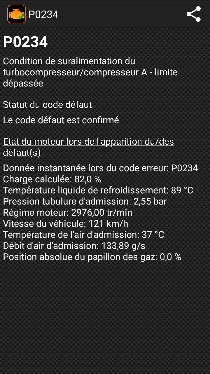

MessageSujet: Re: Résultats analyse OBD   Résultats analyse OBD - Page 2 EmptyMar 10 Oct 2017 - 1:33
Résultats analyse OBD - Page 2 Screen10
Voilà les résultats

Je pense que je vais changer le turbo j'ai exclu toutes mes hypothèses et je pense que le changer est la meilleure solution même si elle est coûteuse..

Salut a tous !
Bon après avoir changé le faisceau du débimetre, le débitmètre, nettoyer l'EGR, changé le corps papillon, toujours le code p0102..
Après l'avoir effacé, il revient systématiquement au bout de 3 démarrages.
Si quelqu'un a une idée de ce que ça peut être ça me serait bien utile, je craque..
