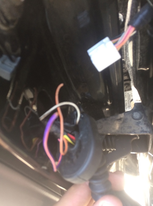

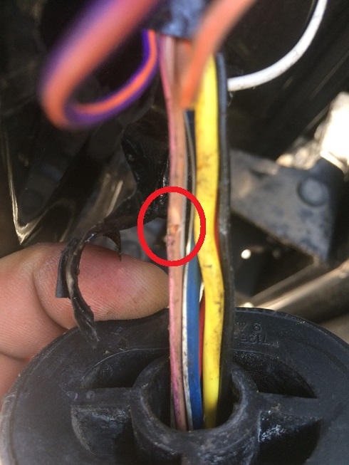

Bonjour et merci à tous.  Grace à vous j'ai su réparer ce petit problème.  En effet, c’était bel et bien 3 câbles sectionner dans la gaine.  Soudure et gaine thermo rétractable et c'est reparti.
Ce qui est bizarre c'est qu'on dirait que ca été couper à la pince car c’était une coupure bien nette.
problème électrique et/ou électronique Img_4912
Mais on peux constater aussi qu'on a bidouiller au câbles (on dirait qu'on a mis un connexe rapide)
problème électrique et/ou électronique Img_4913
Par contre pour remettre la gaine comme à l'origine dans le montant du véhicule c'est hard.  J'ai pas su la mettre correctement Sad
Moi qui cherchais partout sauf la (contacteur de porte, hp, fusibles,...) je me suis bien pris la tête pour rien hors que c’était tout bête.
Un grand merci à vous tous pour votre aide

Pour remettre la gaine, une petite astuce, mettre du produit vaisselle et ça va tout seul Wink
