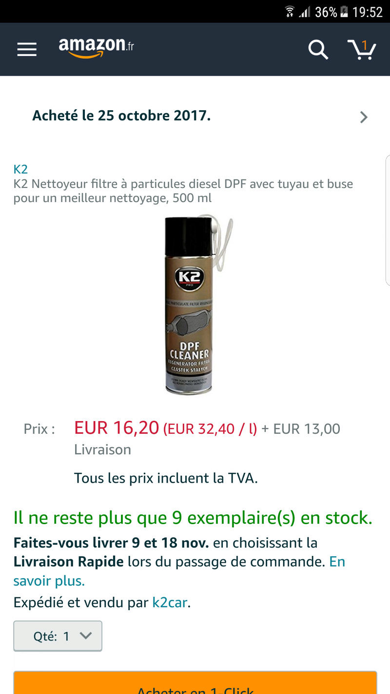

Suite à d'autres recherche sur le net sur "comment nettoyer son FAP sans démontage" je suis tombé sur des produits en bombe à injecter dans la partie supérieure du FAP.
J'ai commandé 2 bombes via amazon
FAP bouché Screen10
Après avoir injecté ce produit dans la partie supérieure du FAP, accessible via la durite rigide (clé de 17), une légère fumée blanche s'est dégagée. Dès le démarrage je me suis apercu que le mode dégradé s'était désactivé! car je pouvais poussé jusqu'à la zone rouge.
Puis j'ai été rouler sur autoroute pendant 40 minutes en alternant les régimes moteur: un coup a 3500 tr/min, 4000 puis 3000tr/Min
Le lendemain matin le voyant orange s'est enlevé puis depuis tout roule nickel!
Je n'ai pas encore repassée la valise pour m'assurer que la régénération s'était bien effectuée mais je pense que oui.
Voilà, j'espère que mon expérience pourra en aidé d'autre et éviter le passage chez Mercedes (ou je pense qu'il m'aurait dis de tout changer!)

MessageSujet: Re: FAP bouché   FAP bouché EmptyDim 12 Nov 2017 - 10:35
Masculin Nombre de messages : 15827
FAP bouché Empty
MessageSujet: Re: FAP bouché   FAP bouché EmptyDim 12 Nov 2017 - 17:19
Dommage que la livraison soit presque aussi chére que l'achat du produit....Tu peux nous mettre une photo de l'endroit ou tu mets le produit, je vois pas trés bien ou c'est...Merci

désolé du retard mais voilà les photos de l'endroit où j'ai injecter le produit.
vis avec le trait rouge à retirer et vis avec le trait bleu (vis de 10) qui tient une bride pour bloquer la durite rigide à dévisser pour pouvoir bouger et sortir cette durite de la partie superieure du Fap
pour info ma régénération s'est bien faite de nouveau et je m'en suis rendu compte car le ventilateur se met à tourner (comme si le chauffage était enclenché ) alors que toute la veb5tilation était éteinte FAP bouché 20180111

ben l'opération est rapide car il faut juste démonter ces 2 vis puis injecter le produit, attendre 5 minutes puis aller rouler... je dirait que tu en a pour 15minutes la 1ere fois que tu le fais...
et oui je sens que la voiture à plus de boost quand j'accelere mais je pense que c'est plutot dû au debouchage de l'admission et egr 😉
