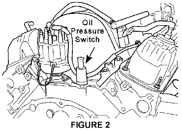

ok merci beaucoup. Par contre peux tu me dire où se situe se fameux contacteur?
J'ai vu des vues éclatées mais soit c'est près du filtre à huile ou alors tout près de la tête de delco.
Par la même occasion, peux tu me dire si c'est difficile d'accès et, si tu ne serais pas le numéro de la pièce?
Merci d'avance

Normalement il est sur le bloc, près du filtre à huile, je ne me rappel plus bien ainsi mais je suis certains que c'est sur le bloc lui même dans les alentours filtre à huile, a hauteur du vilbrequin, à quelques cm près quoi. Pour te donner une donne une zone de recherche. Sur mon 4.7, je l'ai changer il est juste au dessus du filtre à huile.
De mémoire sur le 5.9 il n'est pas loin. Si j'en ai l'occasion, je te prendrais une photo sur le ram de mon pote, en espérant que je le vois assez rapidement.

pas de souci ce n'est pas ça qui l’empêche de rouler mais c'est agaçant.
J'ai trouver un capteur de pression d'huile et il est tout près de la tête de delco mais dur dur d'y accéder.
problème sonde pression huile Capteu10
problème sonde pression huile Capteu11
