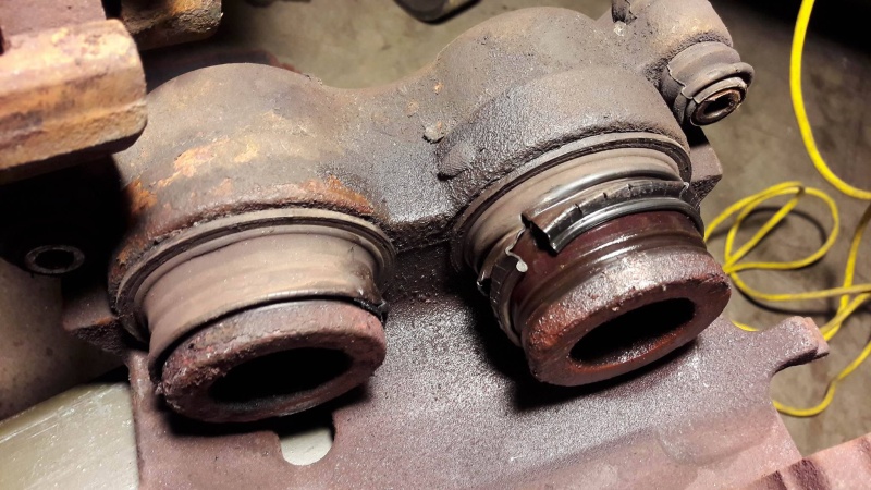

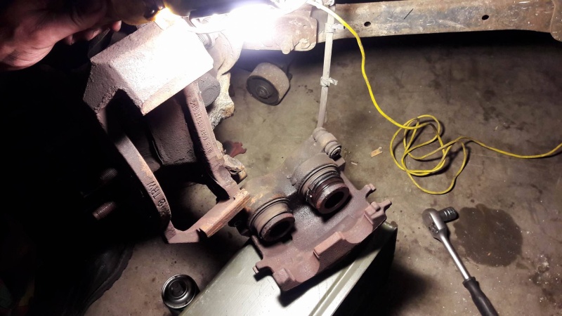

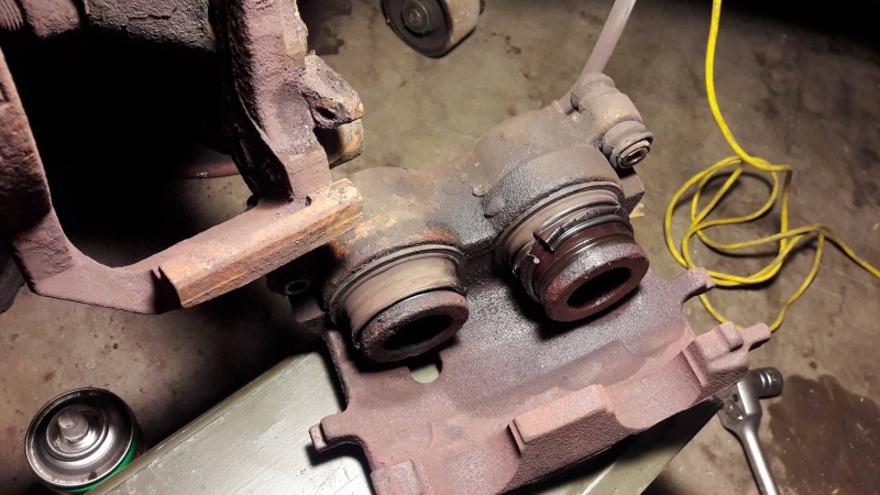

Bonjour
alors voila les images j ai fais aller les 2 pistons mai a mon avis je suis bon a changer...
en plus j en repousse un c est lautre qui ressort et tres tres dure a repousser meme avec l outil

MessageSujet: Re: Frein bloque   Frein bloque EmptyMar 7 Juin 2016 - 0:51
Vu l'état du soufflet, je pense que c'est bien grippé, il est préférable de les remplacer par des neufs.
C'est normal, si tu pousse sur un piston, l'autre sort automatiquement, il faut pousser les 2 en même temps.
Vérifie l'état de l'étrier de l'autre côté, au mieux, remplace les 2, tu sera tranquille, et un freinage identique sur les 2 côtés.
