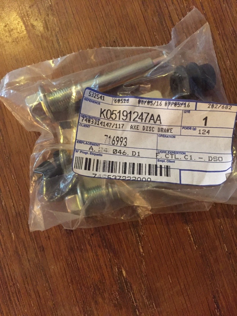

| Bon alors....dans les casses négatif....  chez les magasiniers auto négatif....  Finalement j'suis passé chez Fiat à Carca très sympas et semble t'il très compétents...  ou j'ai commandé les deux vis ( donc uniquement par paires...) pour 11 € donc 2 fois moins cher que sur le net...! Je les reçois Lundi ou Mardi et à l'occasion du démontage de l'étrier, je vous mettrai une photo de la vis morte et vous verrez que c'est pas du luxe.... |

| Petite photo avec références des vis commandées chez Fiat pour 9€89 précisément...( même si on les critique régulièrement Fiat m'a bien dépanné 2 ou 3 fois pour des petites pièces que je trouvais pas ailleurs...  ) donc bien moins cher que sur ebay par exemple...! J'en ai profité pour ouvrir ce sujet qui était HS avec celui des plaquettes de freins...!  |

| ils t'ont pressé le "citron" |

 | Sujet: Re: Vis étrier Dim 15 Mai 2016 - 21:53 | |
| C'est des salopiauds , et pas des mécanos . Hélas , il y en plein les garages de ceux la . |

 | Sujet: Re: Vis étrier Lun 16 Mai 2016 - 6:46 | |
| du travail de sagouin!  ....et en plus ils devaient pas avoir les bons outils pour massacrer une vis comme ça! |
