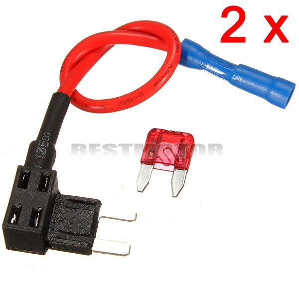

je vous fais partager la "decouverte" de notre amis Dan73, je site :
j'ai découvert il y a peu de temps des fusibles "voleurs" qu'il suffit de mettre en lieu et place d'un fusible existant dans la boite, et le repiquage est instantané.
Cela ressemble à ça:
fusible "voleur" 2xpoa110
Je trouve ça hyper pratique, très propre pour ce qui est de l'installation et sécurisant puisqu'il y a un fusible dédié à l'accessoire que vous souhaitez raccorder sur le fil de repiquage.
Le fusible d'origine (celui qui est retiré) se met dans la partie basse du porte-fusible, continuant ainsi à assurer sa fonction initiale et le fusible du haut (fourni) protègera votre équipement.
voila le lien : http://www.ebay.fr/itm/2PC-10A-jouter-Un-circuit-Mini-ATM-APM-Lame-Tap-Porte-fusible-Piggyback-Voiture-/401045372130?hash=item5d602abce2:g:rnkAAOxydUJTO8U8
merci a Dan pour cette "decouverte"

pourquoi ?
je trouve ca bien pour te repiquer sur la boite a fusible pour alimenter un petit truc

Effectivement , très pratique , merci vinch .

Pas cher en plus et livraison gratuite
