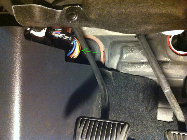

J'ai trouvé la panne . En changeant le fusible de 30A , pas de problème , tout fonctionne ....... à l'arrêt . Je démarre , je débraye , et la j'entends un un "clic" comme un bruit d'arc électrique , et au moment ou je relâche la pédale d'embrayage , un second "clic" et plus d'autoradio . Je regarde donc au niveau de cette pédale , et la What a Face un faisceau électrique touche le levier de la pédale . J'approfondis un peu plus mes investigations et je m'aperçois qu'un câble de ce faisceau est dénudé . En fait , ce faisceau touche en permanence la pédale , à la longue et en manœuvrant , ça c'est usé et par conséquent un + qui touche une masse , ça le fait pas .
Donc pour les Nitro à BM ,vérifiez ce câblage . Cela se situe à gauche de la pédale d' embrayage .
Vue d'ensemble
Fusible M12 Cable_11
Un peu plus près
Fusible M12 Cable_13
Le câble abimé
Fusible M12 Cable_14
Pour éviter que cela se reproduise , j'ai entouré ce câble de scotch électrique afin de l'isoler et également autour du faisceau . Puis j'ai passé un collier "colson" autour d'un autre faisceau que l'on voit au fond au niveau d'une attache blanche pour que l'ensemble ne touche plus la pédale .
Fusible M12 Cable_15
