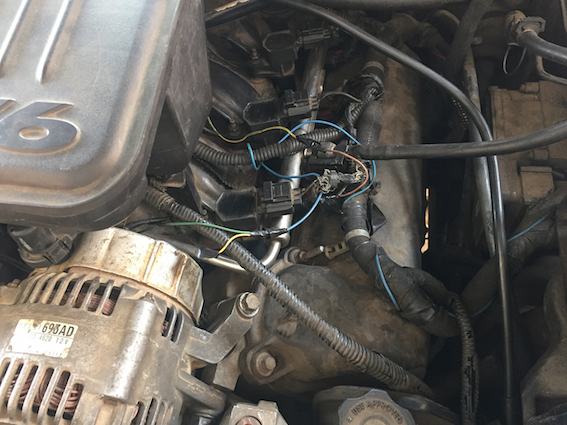

Bonsoir,
Petit nouveau, comme vous le savez, je ne m'y connais pas du tout en dodge (et pas trop en voiture non plus). Je voulais laisser à vos yeux experts une vue de ce que j'ai sous le capot. Pourriez-vous me dire si quelque chose vous choque svp ?
Pourquoi je vous pose la question ? Ici les "garagistes" ne sont pas vraiment experts et les cas de substitution de pièces sont assez fréquents :-(
Depuis que j'ai la nitro, j'ai dû l'emmener chez le mécano pour qu'ils remplacent des amortisseurs, rotules, roulements etc et surtout qu'il fasse une vidange de la boîte. Il a plus ou moins réussi l'ensemble après plusieurs tentatives (aller/retour du véhicule de nombreuses fois).
Seulement depuis quelques jours, j'ai deux problèmes :
1/ une perte de puissance flagrante, avec un passage très très long des vitesses (je suis obligé de monter jusqu'à 3000 ou 4000 tr/min. Avant d'aller chez ce garagiste, il n'y avait aucun problème et la nitro répondait parfaitement (très bonne sensation d'ailleurs :-) aux accélérations. Là c'est à me demander...
2/ Je n'arrive pas à éteindre systématiquement le véhicule d'une manière conventionnelle. A savoir qu'une fois sur deux (ou trois), même si j'enlève la clé du contact, le moteur continue de tourner. C'est un peu problématique :-) Un peu dans l'urgence, un voisin m'a appris où se trouver la boîte à fusible. Ensuite, il m'a expliqué qu'il suffisait de "débrancher" la boîte pour que le moteur s'éteigne. Aujourd'hui, j'ai eu recours deux fois à cette technique...
Alors avant de rappeler le "mécanicien" (je mets entre guillemets parce que ce sont plutôt des touches-à-tout que de vrais garagistes, d'ailleurs même chez le concessionnaire Dodge-Chrysler-Mercedes, c'est assez folklorique apparemment...), j'ai eu la bonne idée de vérifier l'état de tous les fusibles et relais. Sur plusieurs points, il y a eu des échanges (20A au lieu de 10A par exemple). J'ai essayé de refaire correspondre au mieux ce que je lisais sur le couvert de la boîte et ce que j'avais sous les yeux. Il reste encore plusieurs décalages d'ampérages et je vais essayer de trouver les fusibles d'ici la fin de la semaine. Je ne sais pas s'il s'agit d'un faux contact au niveau du neiman ou ailleurs.
Pouvez-vous m'aider svp à trouver des pistes que je puisse les indiquer au garagiste ? On gagnera du temps, je crois. S'il y a des choses que je peux faire moi-même, je le ferai. Il suffira juste de bien m'indiquer :-)

salut
bon, pas simple tout ca.
Pour ce qui est des passage des vitesse, je dirais dans un premier temps de vérifier le niveau de la boite avec la jauge qui va bien mais vu que vers chez toi, ca a l'air d'être du bricolage, ca va pas être simple.
Je pense que les seuls qui auront la bonne jauge seront ceux de la concession quoi que, un moteur 3.7l n'a pas de mémoire la même boite que sur nos 2.8L (nous c'est une boite Mercedes), a mon avis, chez toi, c'est une boite US !
Pour ce qui est du moteur qui ne s'éteint pas, je ne sais pas, est ce qu'il se peut qu'il soit en auto-alimentation ? j'en sais rien !
Ce qui me choque, c'est la bidouille de fils sous le capot, a droite du cache moteur...ca c'est une source a emmerdre et il faudrait savoir pourquoi cette bidouille ! scratch
Pour les fusibles, prend ta doc et remet les tous comme a l'origine.
Pour le LDR, fait le point via ton réservoir sans dépasser le niveau max et sans te trompe de réservoir ! Laughing
Il est ou sur tes photo ? y a un bouchon a droite de l'alternateur, c'est ici ? scratch

Je te remercie pour ton retour. Je vais remettre tout en ordre pour les fusibles.
Je ne savais pas que le véhicule pouvait se mettre en auto-alimentation, c'est étrange. Mais comment faire pour éviter cela ?
Je viens de discuter avec mon voisin, il me disait deux choses intéressantes :
- si le neiman ne se bloque pas en tournant le volant quand je retire la clé, c'est qu'il y a un pb au niveau du neiman. Ca me paraît plausible.
- d'après lui, la boîte serait en position de sécurité. Si on débranche la batterie suffisamment longtemps, y a-t-il une réinitialisation possible de la gestion de la boîte ?
Demain, je vais poser la question de tous ces câbles qui traînent. Je n'aime pas ça non plus.
Je crois que je vais passer chez le concessionnaire, mais sans être vraiment convaincu de leur expertise.
Merci pour le conseil pour le liquide de refroidissement Very Happy
Je te tiens au courant. Bonne soirée !

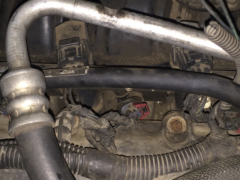

MessageSujet: Re: Oeil d'experts   Oeil d'experts EmptyLun 5 Oct 2015 - 22:01
Bonsoir à tous !
Voilà ce que m'annonce le "mécanicien" :
- pour le problème extinction, il s'agirait d'un relai défectueux, dans la boîte à fusible... Le relai (à déterminer lequel) surchaufferait et donc ne remplirait pas son rôle au moment d'éteindre le véhicule. Le problème étant assez aléatoire, je ne sais pas quoi en penser.
- plus grave, lorsque je lui ai demandé la raison de tous ces branchements et s'il y avait un rapport avec la perte de puissance : il me dit que son électricien avait constaté que seuls 4 cylindres sur 6 fonctionnaient correctement. Ensuite, qu'au moment de vérifier comment le courant arriver sur les injecteurs défectueux, il (l"electricien") avait constaté grâce à un appareil qui fait une petite lumière (sic) que la lumière de son appareil (re-sic) était continue et non clignotante, comme cela aurait dû être le cas. D'après le courant est trop fort sur l'injecteur défectueux. C'est pourquoi, il a récupéré de l'alimentation ailleurs sur un autre injecteur pour venir alimenter celui-ci. Et là, selon son appareil, la lumière est clignotante. Pour finir, d'après lui, c'est la "boîte noire" et son circuit imprimé qui sont défectueux, d'où la mauvaise gestion des cylindres et donc la perte de puissance. Aucun lien donc, d'après lui, avec la boîte, du moins pas directement. Alors cette "boîte noire", on la voit sur la photo ci-dessous :
Oeil d'experts Img_9910
Lorsque je lui fais part de mon mécontentement et lui demande de remettre tout en l'état, même si je n'ai que 4 cylindres sur 6. Et là, il m'explique, gêné, que ce n'est pas possible... et qu'il vaut mieux changer la boîte noire.
Voilà, je ne sais plus quoi en penser.
Peut-on rouler avec 4 cylindres sur 6 ? avec quelles conséquences ? La fameuse "boîte noire" doit-elle être vraiment changée ? Quel est le vrai nom de cette boîte ?
Si les injecteurs et leurs alimentations sont défectueux, ne suffit-il pas de les changer ? Voilà, autant de questions que j'ai en tête.
Pouvez-vous m'aider et m'éclairer svp ?

Bizarre comme raisonnement, l’électricien a refait des branchements soit disant sur les injecteurs, mais à la vue de la photo tous ces fils bleu et jaune sont branchés sur les alimentations des bobines d'allumages et non pas sur les injecteurs. Les pièces noires que l'on voit sont tenus par un écrou de 6 (clé de 10) et dessous il y a les bougies. Donc première chose à vérifier, se sont l'état des bougies, c'est souvent la cause d'un cylindre qui ne fonctionne pas. Ensuite si il y a toujours problème, contrôler les injecteurs. Mais si il y avait un problème d'injecteur, tu aurait eu le voyant moteur allumé. Si c'est le cas, il faut passer la valise ou un lecteur OBD pour connaître le défaut. Est ce comme ça qu'ils ont procédés ?
Pour ma part, tous ces branchements n'ont pas lieu d'être. Ce n'est pas pro, c'est du bidouillage.
Pour la clé qui ne coupe plus le moteur, si tu a accès au connecteur du neiman sous le volant, pour arrêter le moteur tu débranche le connecteur sans toucher à la clé, si le moteur s'arrête, il y a de forte chance que ce soit le neiman. A tester plusieurs fois. Sinon c'est le relais. Possibilité de contrôler le neiman avec un testeur.

Je suis d'accord avec toi, tous ces branchements n'ont pas lieu d'être. Ici, ils n'ont pas de lecteur ODB malheureusement dans des garages classiques. Je vais voir avec le concessionnaire. Effectivement le voyant moteur est allumé.
Ils n'ont pas procédé de cette manière, ils font ça "autrement" et pour le coup, ils ont mal fait.
Pourrais-tu me montrer à quoi ressemble le connecteur du neiman stp ? Je vais essayer ta méthode. Si c'est le relais, aurais-tu une idée duquel je dois changer dans la boîte à fusible et relais ?
Pour le reste, je n'ose même plus demander à "l'électricien" de remettre en ordre les choses, parce que je ne suis même pas sûr qu'il sache le faire correctement.
Juste pour mon information, quels sont le nom et la fonction de la pièce qu'ils appellent "la boîte noire" ?

Le connecteur, c'est la prise qui va sur le neiman et qui doit se trouver sur la colonne de direction derrière le cache plastique.
Moi je n'ai pas de Nitro, donc je ne suis pas sur que la prise soit accessible, il faut déposer le cache sous la colonne pour le vérifier.
La lampe stroboscopique sert à régler un allumage mécanique. Inutile dans ton cas, puisque tu as un allumage par boitier électronique.
Bizarre que tu ne puisses pas ouvrir les portes avec la clé en manuel.
La ''boite noire'', c'est tout simplement un support relais. Il y a peut-être le relais de démarrage dans le lot.

Bonsoir à tous,
Demain le Nitro part chez un vrai garagiste. On verra ce qu'il en est exactement.
Pour info, aujourd'hui, grosse frayeur, alors que le nitro broutait, le voyant moteur s'est allumé et a commencé à clignoter tout en sonnant. Je me suis arrêté immédiatement. J'ai attendu un peu et suis reparti et au bout de quelques minutes (dès que je dépassais les 2000 tr/min), ça recommençait.
Depuis la dernière modification apportée par l'électricien, à savoir enlever son bidouillage de fil, j'ai regardé vraiment de plus près. En regardant sur le site rockauto pour être sûr de ce qui était branché ou débranché et aussi pour reconnaître le nom des pièces, je me suis rendu compte que ce n'était pas la bobine qui était mal branché, mais le Capteur de Position d'Arbre à Cames, comme le montre la photo ci-dessous. Quand il est branché, je perds vraiment toute la puissance du nitro et ça sent l'essence. Et quand il est débranché, je gagne un peu en puissance et le voyant moteur s'allume et sonne...
Voilà, pourriez-vous me dire svp si c'est bien le capteur de position d'Arbre à cames qui est déconnecté ?
Désolé, j'ai l'impression d'être un ignare et de vous ennuyer avec mes questions.
Wide, aurais-tu, par hasard, une photo de ton connecteur de neiman ? :-)
Merci à tous et bonne soirée
les photos :
PS: c'est bizarre, d'un côté les capteurs sont blancs et de l'autre, ils sont noirs. C'est normal ?
Oeil d'experts Img_9911

MessageSujet: Re: Oeil d'experts   Oeil d'experts EmptyVen 9 Oct 2015 - 21:51
Sorry mais la, c'est hors de mes compétences....par contre tu n'as pas a etre désolé pour tes questions, le fofo est la pour ca....par contre si tu ne veux pas passer réellement pour un ingrats Laughing et ce qui serait cool, c'est qu'une fois ton problème réglé, tu continues être present !  Wink
