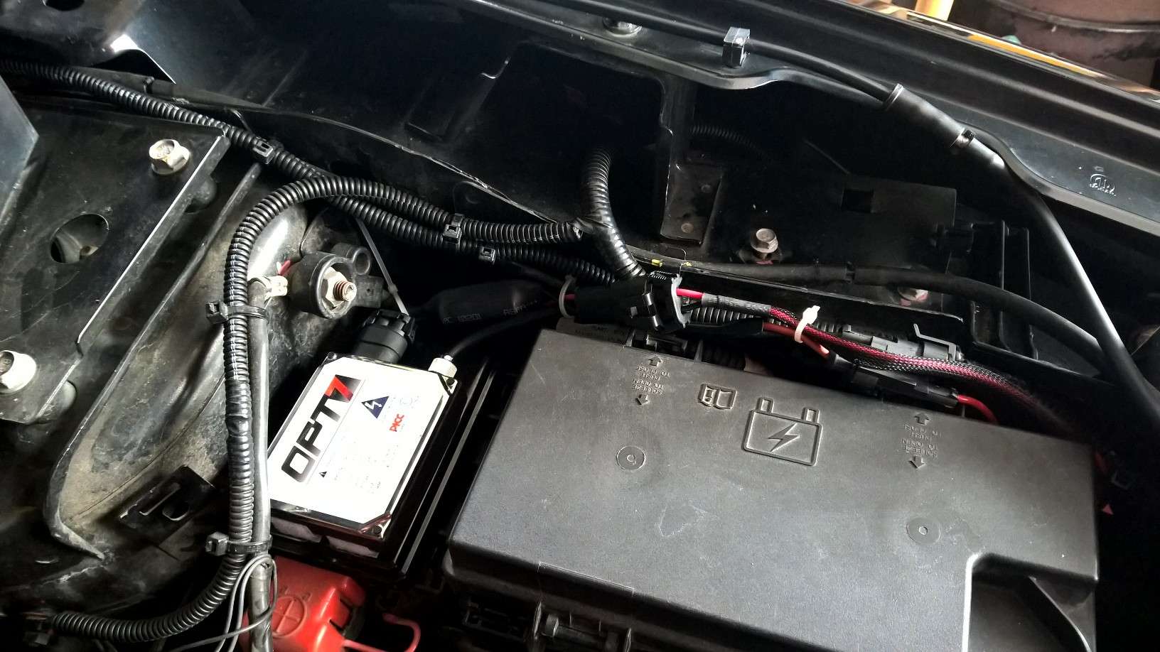

Le plus dur c'était d'atteindre l'ampoule avant gauche. C'est assez compliqué pour y accéder. Moi j'ai déplacé un petit peu le grand boitier noir avec les fusibles pour avoir un plus grand accès.
Un autre truc c'était de trouver un endroit pour mettre les ballasts. Au début je les ai mis dans les ailes, attachés de la partie métallique. Mais après le 1er lavage, je me suis rendu compte que ça prend l'eau trop. Donc j'ai changé. Je les ai attachés avec du velcro double face. Comme ça, avec du velcro, c'est plus facile à enlever et à remettre les ballasts.
Installation feux xenon sur Journey W710
Celui de gauche, je l'ai collé sur le cache du petit boitier noir :
Installation feux xenon sur Journey W810
Celui de droite, je l'ai collé sur la carrosserie, entre la carrosserie et le pot :
Installation feux xenon sur Journey W9_110
Installation feux xenon sur Journey W9_210
Pour les branchements :
1. Le câble existant (celui d'origine, qui va à l'ampoule) se connecte sur le câble rallonge.
Installation feux xenon sur Journey W1011
2. Le câble rallonge se connecte sur le capacitor.
Installation feux xenon sur Journey W1110
3. Le capacitor se connecte sur le ballast.
Installation feux xenon sur Journey W1210
4. Le câble du ballast se connecte sur la nouvelle ampoule.
Installation feux xenon sur Journey W1310
