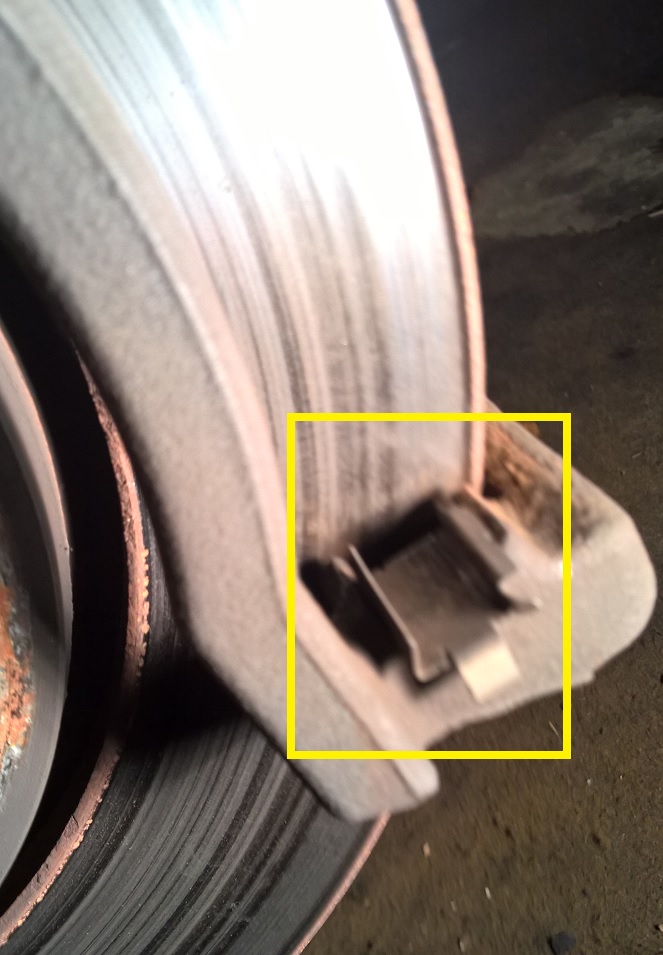

biloute a écrit:
Aujourd'hui le problème il est bien mure , j'ai les plaquettes du côté gauche reste collé et d'office étrié chaud et disque bouillant ,
Saurais-tu m'aider à comprendre ,pourquoi ce problème survient alors que tous est neuf ?
J'ai eu récemment un pb de freins avant avec la jante côté droit qui devenait extrêmement chaude au bout de quelques dizaines de km. Et tout ça après avoir changé les plaquettes avant.
Pour moi le pb c'était dû au fait que les plaquettes restaient collées/bloquées ou ne glissaient pas assez pour s'écarter du disque.
Donc, j'ai démonté à nouveau les plaquettes, bien nettoyé l'étrier partout (papier verre), poncer un peu les plaquettes vers les extrémités du disque (comme je n'ai pas changé les disques et que les disques ont un petit rebord en haut et en bas, les plaquettes n'épousaient pas bien le disque).
Après, j'ai bien nettoyé également les petits trucs métalliques sur lesquels glissent les plaquettes.
Et j'ai mis de la graisse anti-seize en cuivre sur ces coulisses pour que les plaquettes glissent mieux.
ABS défectueux - Page 2 Met10
Avant de remonter ces coulisses métalliques et les plaquettes, j'ai passé un coup de compresseur d'air pour éliminer toute impureté.
Depuis, la jante ne chauffe plus. Et je n'ai plus le bruit que j'avais avant au niveau des freins.
J'espère que ça peut t'aider.
