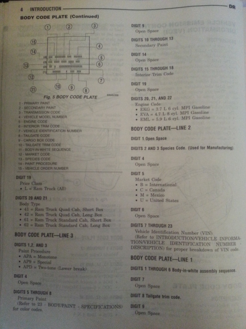

Salut
En théorie, ça doit être ça. mais tu doit avoir confirmation sur la plaque signalétique du ram.
Voici les pages du manuel, si cela peut d'aider.
bva auto 20141110
bva auto 20141111
bva auto 20141112
