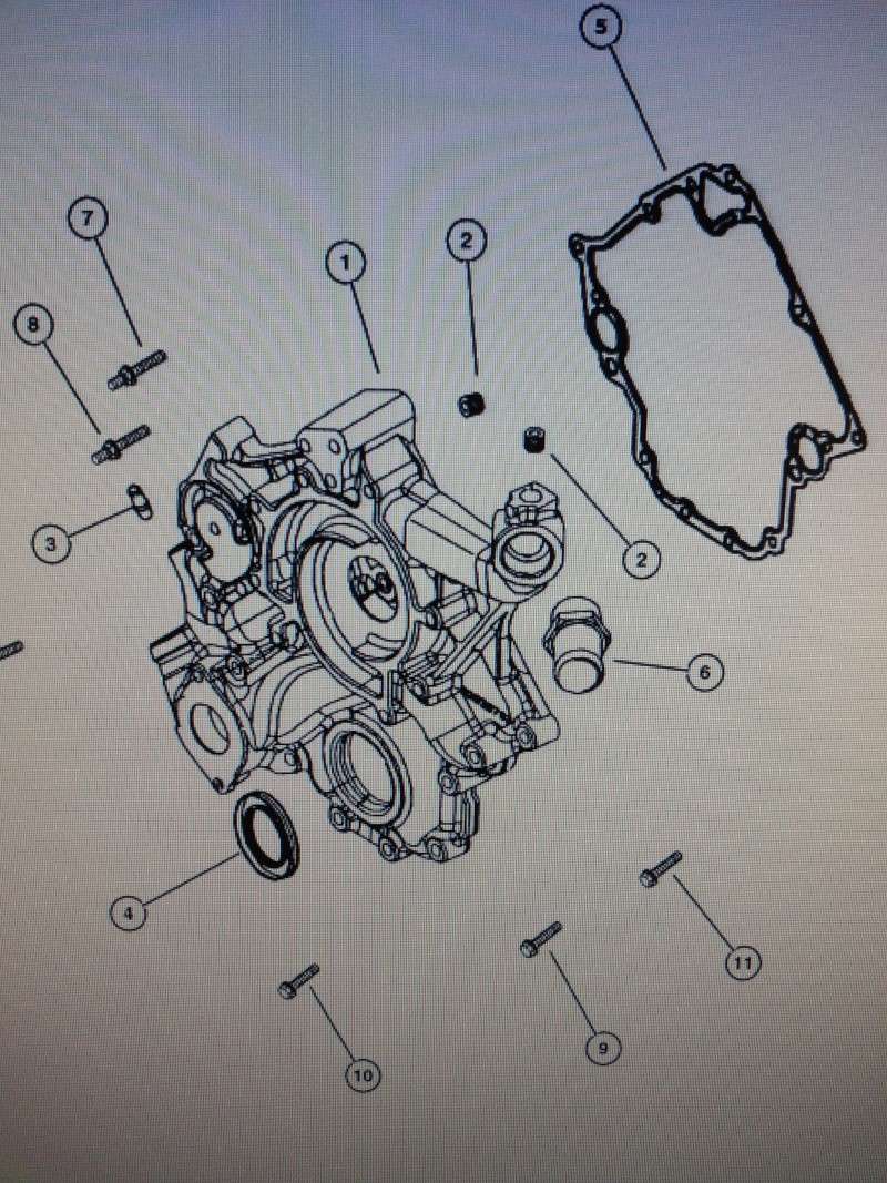

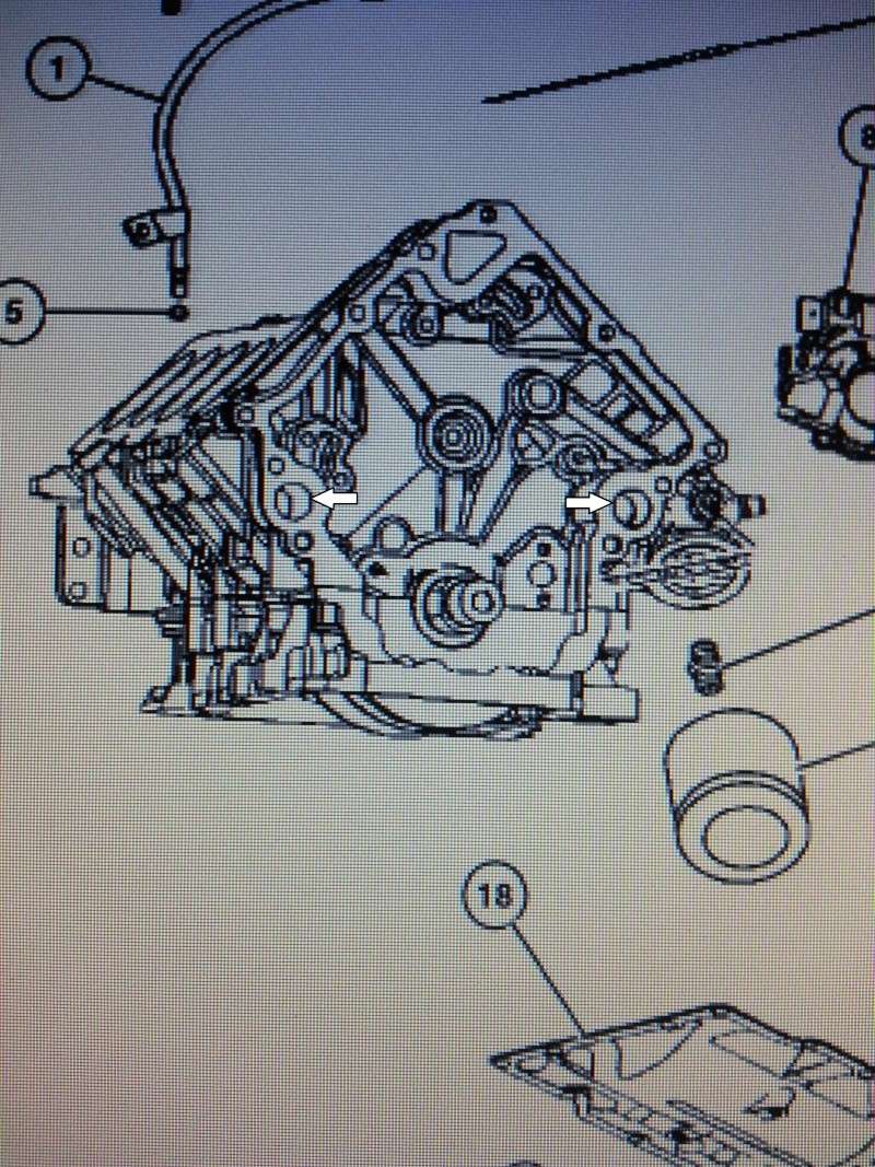

Salut
Il y a une autre possibilité que les joints de culasse, le circuit de refroidissement passe à travers le carter de distribution. Il y a un joint plat au
carter de distribution et 2 joints torique au passage du Ldr. Les joints ont peut-être lâchés. Sinon c'est les joints de culasse. Voici un éclaté, tu comprendras mieux.
Sur le 1er croquis, la ou il y a les flèches, c'est le passage de Ldr.

Salut Wide déjà un grand merci pour ta réponse. Donc pour toi ce ne peut être que les joints (culasses ou le plat ou les toriques...) car je précise il me semble que tout mon liquide passe dans mon carter d'huile. Je demande ça parceque je ne voudrais pas que ce soit le bloc moteur ou une culasse ou un piston etc... Je demande car je n'ai pas la possibilté de le faire moi même et je ne voudrais pas me faire mettre sur la réparation et changer tout le moteur alors qu'il n'y a pas lieu d'être.
D'avance merci, j'attend vos réponses avec impatience.
wide
wide
Liquide refroidissement dans carter d'huile Empty
MessageSujet: Re: Liquide refroidissement dans carter d'huile   Liquide refroidissement dans carter d'huile EmptySam 25 Oct 2014 - 19:33
Oui, ce sont les seuls endroits ou le Ldr et l'huile peuvent se mélangés. Soit les joints de carter de distribution, soit les joints de culasses. Par contre si c'est un des 2 joints de culasses, toujours faire contrôler la planéité des culasses chez un spécialiste avant de remonter. Mais déjà vérifie les joints du carter de distribution. De toute façon il faut le démonter pour pouvoir déposer les culasses, puisqu'il faut déposer les 2 chaines de distribution. Un bloc moteur fendu, c'est extrêmement rare, encore jamais vu. Une culasse déformée, ça peut arriver, mais pareil c'est rare. Un joint de culasse, c'est plus fréquent. Surtout sur ce type de moteur, car c'est un bloc fonte avec des culasses alu. Si tu doit faire les réparations par un garage, fait faire un devis, avec et sans remplacement des culasses. Et compare avec un moteur d'occasion. Le V8 4.7L magnum, on le trouve aussi sur les jeep cherokee.
