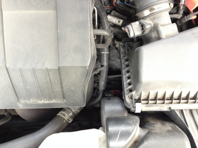

Salut, je n'ai pas de photo sous la main, j'en prendrai et te la posterai demain...
Mais au final il est assez simple à trouver.
Quand tu as ouvert le capot, tu regardes le moteur de face, il est entre le radiateur et le moteur, en bas à droite. Il y a une grosse cosse rouge, une petite rouge, puis une plus petite noire. Vérifie les cosses. Sur la mienne, j'ai aussi du resserrer la noire. Ponce les un peu, pour enlever l'oxydation.
Bon courage à toi. Smile

Ca y est je suis là... Désolé pour le retard, j'ai eu des ptits soucis... Me v'là avec une attelle.. Pfff.
Bon, voilà les photos..
D'abord une vue d'ensemble.
Où est le demarreur SVP Img_5610
C'est le truc rouge au fond..
Je zoom un peu.
Où est le demarreur SVP Img_5611
Les cosses rouges sont sur le coté droit du truc rouge.
La cosse noire ne se voit pas sur la photo, mais elle n'est pas bien loin.
C'est bel et bien sur le 2.0 CRD.
J’espère que ça te suffira.. Bon courage...!

Atombelle, merci pour les photos 😊 super sympa mais j ai un gros souci mon démarreur enfin trouver grace a tes lumières 👍 😊 est en haut derrière le moteur ✨⁉ bizarre un grand merci pour ta gentillesse au plaisir
