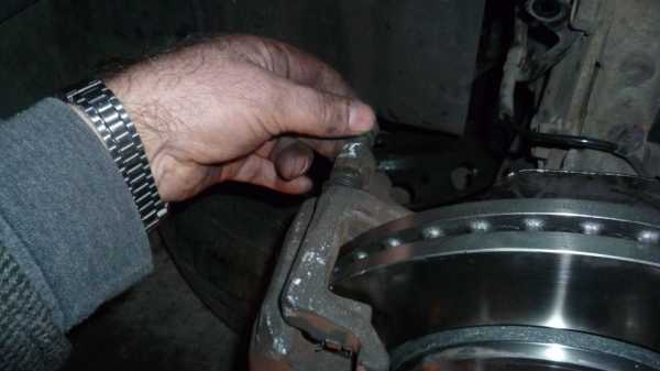

Les plaquettes étant emboitées dans la partie fixe de l'étrier il suffit d'enlever la partie mobile.
Je m'explique.
Dévisser les deux vis de la partie mobile à l'arrière en utilisant une deuxième clé pour le contre écrous (clés de 13 et 15) mais laissez le en place pour le moment

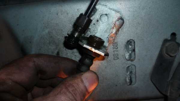

Dévissez les vis qui fixent le flexible de frein à son support puis revissez les une fois le flexible désolidarisé pour ne pas les perdre.
TUTO Dépose-pose Disques, Plaquettes, Etrier 410
TUTO Dépose-pose Disques, Plaquettes, Etrier 310

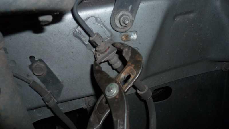

Retirez l'épingle en amont de la durite avec une pince
TUTO Dépose-pose Disques, Plaquettes, Etrier 510
TUTO Dépose-pose Disques, Plaquettes, Etrier 610
Dévissez soigneusement l'écrou fixant la durite à l'arrivée, attention ça coulera un peu.

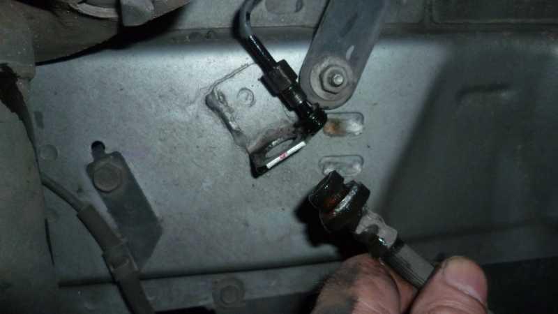

Tirez sur la tête de durite, attention le trou n'est pas rond, il y a un petit méplat.
TUTO Dépose-pose Disques, Plaquettes, Etrier 910

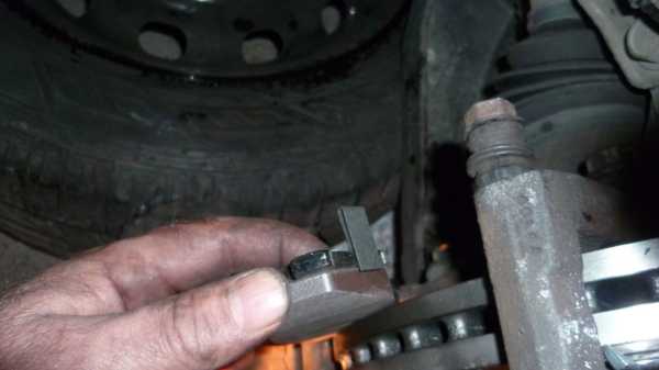

Puis écartez les plaquettes et sortez la partie fixe de l'étrier
TUTO Dépose-pose Disques, Plaquettes, Etrier 1210

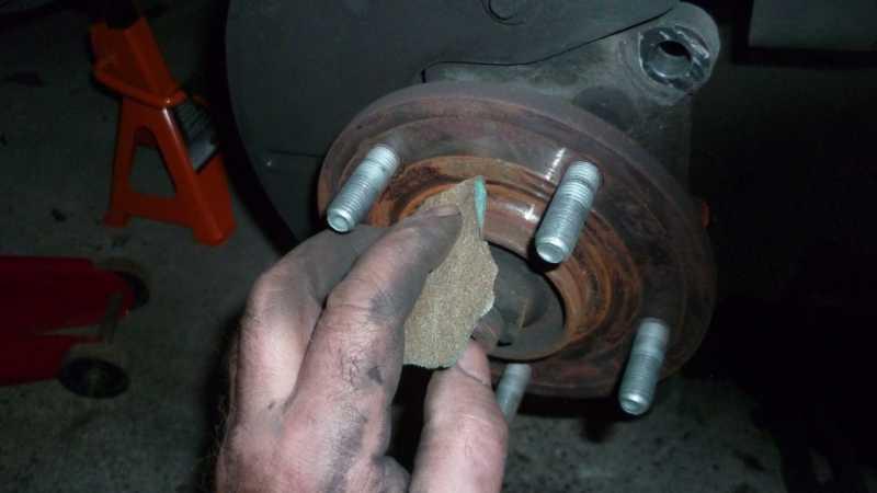

Avant de remonter, veillez à éliminer la rouilles et graisser le moyeu afin de permettre des démontages plus aisés dans le futur à l'aide de papier de verre et graisse cuivrée.
TUTO Dépose-pose Disques, Plaquettes, Etrier 1510

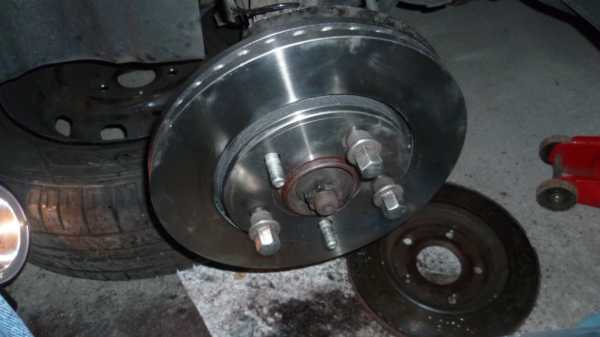

Ensuite mettez en place le disque neuf en le fixant avec quelques écrous
TUTO Dépose-pose Disques, Plaquettes, Etrier P1010010

Mettez en place la partie mobile de l'étrier et serrez une vis pour créer le pivot
TUTO Dépose-pose Disques, Plaquettes, Etrier P1010012

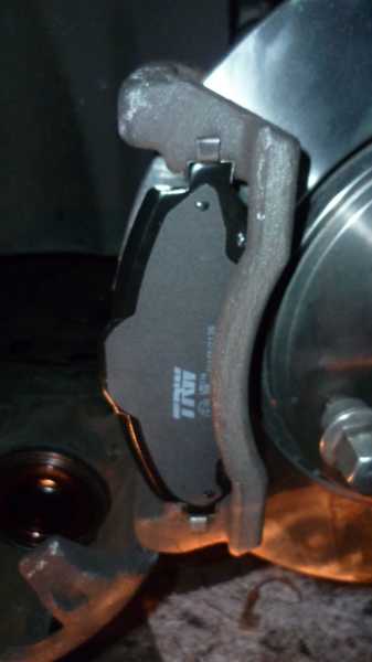

Mettez en place les plaquettes neuves en veillant à ce que celle avec la languette soit bien du coté moteur et en haut
TUTO Dépose-pose Disques, Plaquettes, Etrier P1010013
