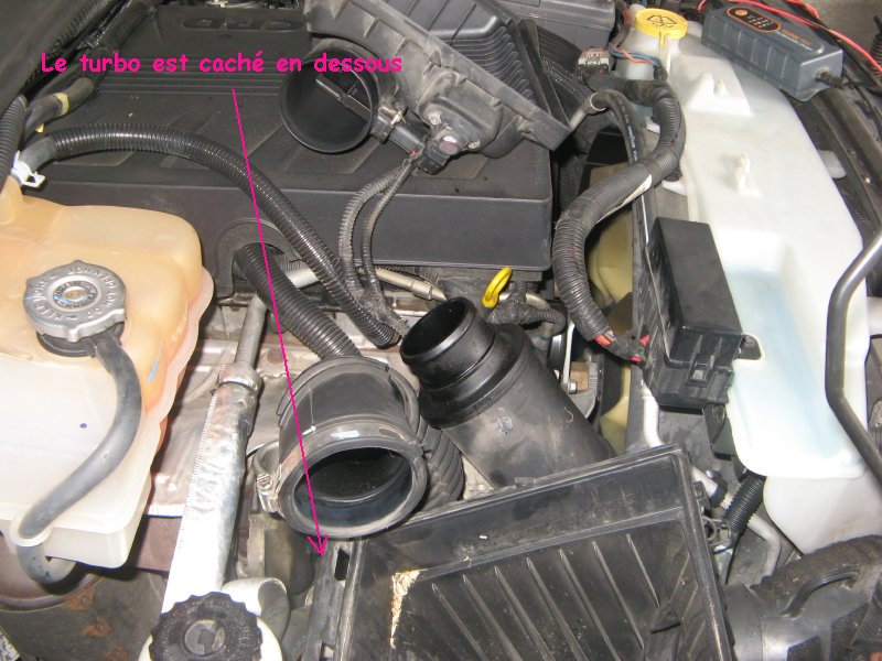

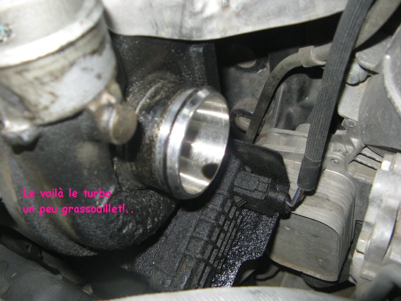

Une tache d'huile suspecte vient se poser sur le sol du garage, le NITRO deviendrait-il malade?
Un coup d’œil sur le moteur montre un dépôt de gras vers le turbo enseveli sous plusieurs accessoires, seule solution, faire de la place pour mettre son nez dessus!
1-Déposer le couvercle du filtre à air, le mettre sur le côté, enlever le filtre.
Ensuite tout en images...
Fuite sur le turbo? Img_1526

Il reste à surveiller si ce suintement à cessé, sinon, il va falloir intervenir plus en profondeur, notamment enlever le carénage sous le moteur pour avoir une vue du dessous et déceler l'origine.
Je pense que c'était une durite mal serrée qui a laisser sortir une vapeur grasse, style reniflard?
A suivre.

Salut MG, lorsque j'ai du changer pour la première fois une de mes durites du turbo, le garagiste m'a montré celle qui était fissurée et il y avait aussi un petit peu d'huile dédiant, je pense que ce n'est pas anormal, par contre pour que cela coule comme cela, tu devais avoir un collier mal serré ou un petite fissure dans cette durite Wink
