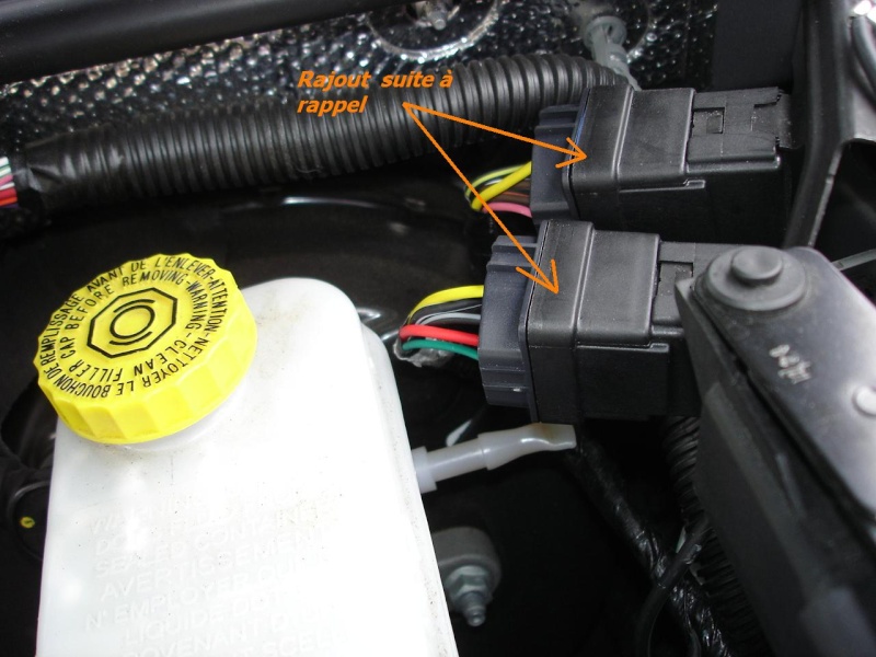

Il y avait eu un rappel concernant 2 modules électriques ( concernant les essuie-glaces, je crois ) est ce que ton Nitro a subit cette modif ? sais t'on jamais ?? ....voir photo .

merci merci , je vais regarder

ce boitier possède en fait 2 prises l'une au dessus de l'autre, chez moi les prises sont noires avec un levier de verrouillage gris.
tu peux facilement vérifier leur connexion (batterie débranchée) en déposant les 2 relais du rappel essuis glace si tu les as.
un ergot bloque le levier gris, en manipulant ce levier ça va faire reculer et déconnecter la prise. A l'inverse en reverouillant le levier ça enfonce la prise. Ces prises sont assez sensibles si en effet le verrouillage n'est pas correct mais je pense dans ce cas que les systèmes ne fonctionneraient pas plutot que d'avoir tout qui s'allume.
