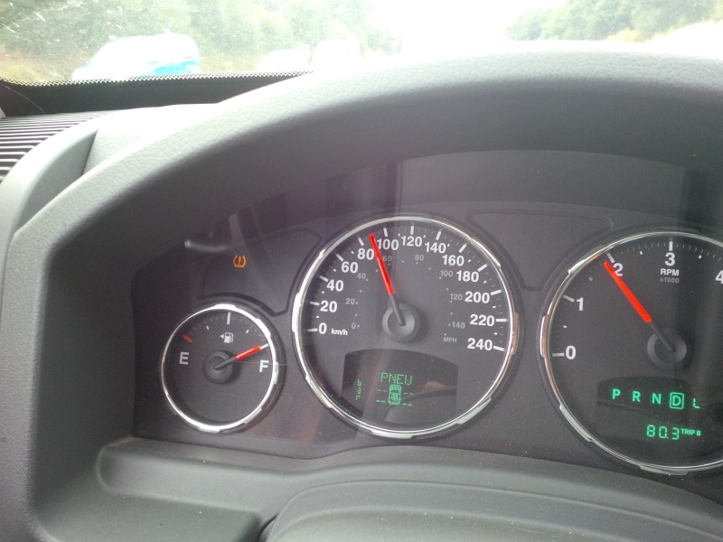

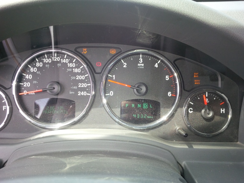

| Hello les Dodgers Peut être que certains d'entre vous on déjà rencontré ce genre de petit problème ? La semaine dernière quand j'ai commencé à changer d'abord les 2 roues arrières de mon Cherokee, beaucoup de voyant ce sont allumés, les compte tours fonctionnait mais pas le compteur kilométrique, et j'ai roulé en 1er (BVA) je suis allé jusqu'à 2500 tours/mn Retour au bercail, j'ai mis les 2 roues avant et là tout est rentré dans l'ordre Cet après midi j'ai roulé cool à 100 sur environ 90kms et au bout de 40 bornes c'est le témoin de pression des pneus qui s'est mis à clignoter puis à reste fixe, le témoin de pression des 4 pneus indique 0 Je me suis tout de suite arrêté pour contrôler mais visuellement les pneus sont gonflés (3kg) Quelqun aurait une vague idée hormis que c'est à cause du changement de taille ? Merci   |

| Les jantes c'est des 15" ,pneus Grabber AP Wrangler et LT Radial all terrain en 32 x 11,50 x 15 La 1ere photo c'est quand j'ai monté que l'arrière, quand j'ai monté l'avant tout est rentré dans l'ordre Par contre la 2eme c'est depuis hier J'ai vérifié la pression à froid ce matin 2.5 bars, Samedi dernier j'avais gonflé à 3, mais ce n'était pas dans la même station.... Effectivement ce sont des jantes en tôle de fer Lol, il n'y a pas de capteur Merci beaucoup pour vos réponses |
