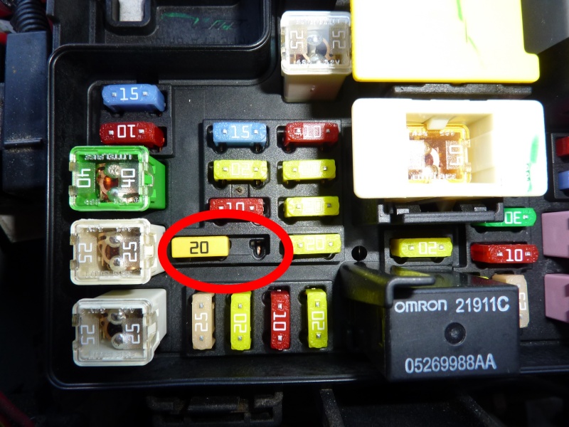

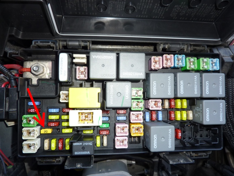

| Voila, il arrive de temps en temps qu'on bidouille dans nos nitro (assez rare en ce qui me concerne  ) et qu'on est besoin d'une alim +12 après contact pour y brancher un accessoire quelconque sans pour autant monopoliser la prise allume cigare Donc, si vous remarquez que votre prise allume cigare est en +12V permanent (facile a voir en y branchant un chargeur de portable contact coupé) et que vous voulez un +12V après contact, et bien ca se passe sous le capot Dans la boite a fusible, il y en a un fusible que l'on peut mettre dans 2 positions différentes 2 images valent mieux qu'un long discours donc voila le fusible en question ici, il est en position "après contact" si vous le décalée d'un cran, il se retrouve en +12V permanent   il vous suffit simplement de vous repiquer sur les deux fil de l'allume cigare et tirer votre alime pour l’amener ou bon vous semble _________________________________________________________________________________________________________________________________________ Si vous voulez voir mon Cube, cliquez -----> MON NITRO

| Je viens de monter une prise double usb à la place de l'allume cigare, et donc la led restait allumée en permanence......pas cool...... modif ok
Merci pour l'info , méme si cela ressemble à un deterrage de post.

| Bonjour les Dodgistes, Je reprends la question de MRICK01 du 16/07/2014 qui semble être resté sans réponse, à savoir : Ou trouver un + après contact dans le compartiment moteur (pour alimenter le feux de jour) ?
Vinch 54 (post du 31/10/2012) nous a confié une bonne information avec 2 beaux visuels montrant le fusible 20 amp dans la boite à fusible. (qui, suivant sa position, permet de passer du + après contact au + permanent )
Mais pourquoi propose t'il d'aller se repiquer sur les fils de l'allume cigare ?
N'y a t'il pas possibilité de se repiquer au plus près de ce fusible ? ( la boite à fusible se déclipse facilement, mais il semble difficile d'accéder à la nappe de fils)
Y en a t'il parmi vous qui peuvent aider ?
Merci d'avance |

| - gegedevaux a écrit:
- la boite à fusible se déclipse facilement, mais il semble difficile d'accéder à la nappe de fils
il est effectivement bien plus facile de bricoler et de faire un travail aisé depuis l'allume cigare que de bricoler sur cette nappe difficile d'acces avec tous les risques encourus de faire une connerie et après, bonjour pour y avoir accès pour réparer ! _________________________________________________________________________________________________________________________________________ Si vous voulez voir mon Cube, cliquez -----> MON NITRO  |
