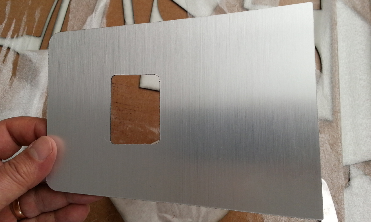

C'est la première fois que je commande quelque chose directement des USA et ça s'est très bien passé. Il s'agit d'un "dash kit" de 63 pièces en alu brossé.
Les garnitures sont sous film et encollées sur trois grandes cartonnettes que j'ai étalées contre une paroi pour pouvoir tout montrer. La plante n'est pas là pour la déco mais pour aider à caler le tout Very Happy
evolution de mon Nitro : LaBuse - Page 4 1209270441312210010368439
La pose semble assez délicate, je crois que je vais m'amuser pendant un long moment Laughing

et c'est de quel couleur ou effet Question

Alu brossé non?

Sur ebay il y en a de differentes couleurs, carbonne, bois, alu ...
