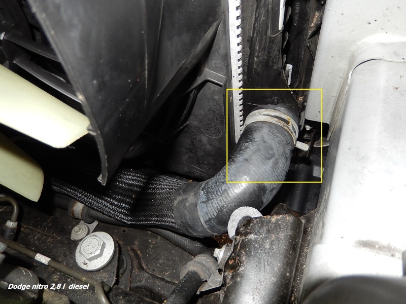

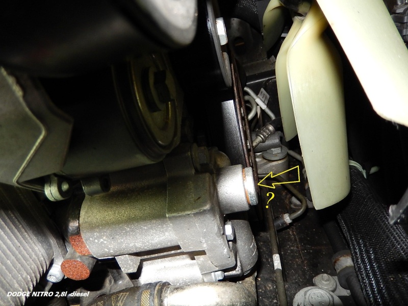

Quelqu'un saurait comment s'effectue la vidange circuit refroidissement sur le Dodge nitro ?
Est -ce qu'il y a un robinet sur le bas du radiateur ? je pense qu'il y a trois radiateurs sur le nitro diesel 1 huile,1 clim , et celui refroidissement moteur est ce juste ?
Ou il faut démonter la durite du bas ? le remplissage se fait-il par le vase d'expension ?
Je n'ai pas vu de bouchon sur le bloc moteur pour la vidange ? j'ai juste vu un ( photo ) sur le bas et devant le moteur.....mais j'ai des doutes !
Si quelqu'un connaît la procédure je suis preneur ,merci !
Fonctionnement circuit de refroidissement 2,8 CRD Dscn1615
Fonctionnement circuit de refroidissement 2,8 CRD Dscn1616
Fonctionnement circuit de refroidissement 2,8 CRD Dscn1617
