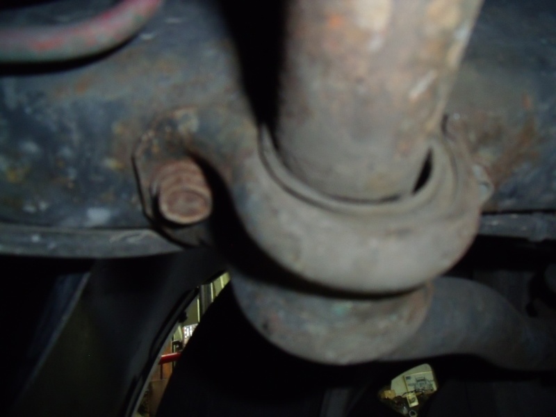

bonjour je viens de faire le mien aussi.j'en ai donc profité pour le mettre sur la fosse et voir en dessous comme je viens de l'acheter.
pour le filtre a huile j'ai trouvé ici en Belgique:filtres purfllux réf:LS149 pour le hémi. 6 euro.
le reste chez rockauto au usa.
en dessous tout va bien sauf silenblock de barre stabilisatrice usés.donc ca fait"clok" dans les rondpoints.
j'en ai trouvé a 15 euro sur e-bay mais comme d'habitude 25euro de frais de port!!
