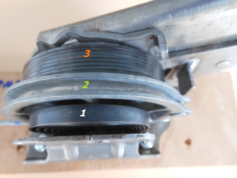

frein a main - Page 18 Dscn1510
Salut a tous,devant passer au Ct le mois prochaine ,j ai donc du regarder a ce fameux frein a main (comme chaque annee)
l annee derniere j ai tout remplace ,machoires,ressorts,etc...et suis passé de justesse...
j ai donc jete un oeil et j ai "trouve"un truc simple ,je sais pas combien de temps ca va tenir,mais je peux le laisser dans une pente a 10% facile....
sur l image a gauche du numero 3 y a un ergot en forme de V,en dessous de ce V y a un trou carré ,avec un petit burin et un marteau,j ai enfoncé le V dans le trou carré d en dessous tout simplement...
4 crans y bouge plus...
c est un peu bourrin comme methode,mais efficace..
pour info,j ai voulu trouver un systeme "plus propre" l annee derniere,resultat des courses,j ai tellement bricole ,que j ai fait peter mes airbags en demontant le boitier noir devant le levier de frein a main....
Merci pour cette info..........Ce frein de parking, reste au fil du temps une prise de tête.
Vu qu'il n'y a pas un réel souci de sécurité, le responsable d'atelier du concessionnaire Jeep / Fiat proche de mon domicile ( autre que la concession Mercedes susceptible  d'assurer le suivi Jeep/dodge) me recommande de lui confier mon Nitro pour un réglage de ces freins de parking juste avant le passage au contrôle technique..........sous sa supervision......... rien

Mon nitro est un utilitaire,donc pour bosser c est un peu plus facile de faire une manip de type "barbare"...en tout cas ca fonctionne tres bien et ca passera facile le CT...
apres en ce qui concerne ce frein a main,l avantage c est que comme y fonctionne jamais (enfin si ,2h00 par an pour le CT)c est que j ai pris l habitude de pas lui faire confiance et de ne pas m en servir....
