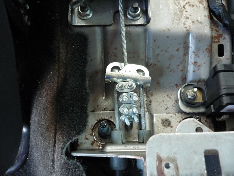

Quand j'ai un peu de temps j'essaye de comprendre le mecanisme du levier !
Pour cela je me sers de mon levier " cobaye" je l'ai fixé sur un contre plaqué pour faire des simulations !
J'en déduis qu'il fonctionne trés bien ! dés que l'on tire dessus, malgré un petit temps mort....5mm.....il tire sur le câble qui lui est déja en tension grâce au ressort n°1 ,
En tirant à fond j'arrive à avoir 8 crans de tension et le câble en fait ne se tend que sur 2,5 cm ! scratch
Tant que le levier est en position relâché donc câble détendu, la partie 2 et 3 tourne avant en arriére librement ! dés que l'on tire ne serait-ce un cran , ces deux parties deviennent solidaire et empéche tout retour en arriére de façon que le câble reste en tension et ne puisse se détendre ! mais impossible à voir de quel maniére se blocage s'effectue ? il semblerait que ce soit dans le moyeu du systéme de levier que sa ce passe ?c
Comme je n'arrive pas à déterminer ,si le premier ressort sert à maintenir une tension constante sur les câbles ! la fonction du deuxiéme ressort est moins clair on dirait qu'il est juste là pour rendre le levier moins lâche ?
J'aurais bien été jusqu'a tout démonter pour voir l'intérieur du systéme, mais ils ont l'air d'avoir vissé et embouti l'axe ! impossible de l'avoir au risque de tout péter !
A ce jour j'en déduis que le probléme de serrage ne vient pas forcément que du levier vu qu'il ne joue que sur 2,5 cm ! il se peut qu'il y ai une perte de tension sur la distance des câbles ce qui revient à dire que le ressort prétensionneur ne fait pas son boulot scratch il suffit qu'il ne rappel pas de 2 cm pour que notre levier ne sert que sur le dernier cran !
Claudem à mis des serres câbles pour gagner sur cette perte de tension ( il a raison) soit les câbles sont légérement trop long , soit le ressort est mal câlibré , voilà ce que j'ai pu voir à ce jour ! Il va de soi que l'élément réglage des mâchoires joue aussi un rôle ! Affaire à suivre ........

pour en revenir sur les serres cable ,c est efficace mais on pourrait encore en mettre plus pour condanner completement le jeu du ressort,le seul inconvennient
c est que l on n arrive plus a remonter la console puisque le frein a main sert au 1er et 2eme cran,voir max au 3eme .
le mien sert completement a la moitié de la course et c est un peu galére pour remonter la console What a Face
il me reste juste a compenser le leger desequilibre gauche/droite avec quelques rondelles.
