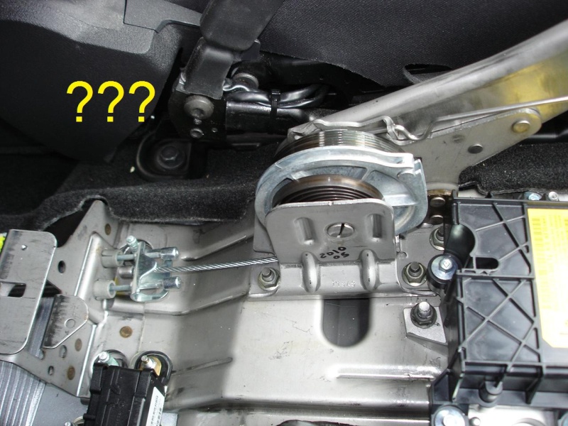

MessageSujet: Re: frein a main   frein a main EmptyJeu 27 Oct 2011 - 23:34
En raison d'un prochain rendez-vous pour le contrôle technique, je me suis apperçu que mon frein à main n'était pas efficace. cry cry cry
Aujourd'hui, j'ai demonté les roues arrières, puis les étriers ainsi que les disques; j'ai nettoyé l'intérieur des disques puis les machoires. J'ai réglé les machoires puis j'ai remonté. Ensuite j'ai essayé mais les résultats n'étaient pas là. Alors j'ai démonté la console centrale. j'ai pu voir que le frein à main partait avec un cable puis il se raccordait à deux cables. les deux cables venant des roues arrières étaient décalés. J'ai fait une pièce avec un cylindre pour qu'ils soient à la même hauteur. j'ai remarqué que lorsque je tirais le frein à main le cable enroulé sur le système du levier ne tournait pas tous de suite. c'est pour cela qu'il faut aller jusqu'au derrier cran.
j'ai trouvé la solution, j'ai soudé à l'aide de vises et de boulons le levier avec la poli qui contient le câble. Après un essai, dans une pente, un cran puis un deuxième et là, super cheers cheers cheers , le nitro ne descend pas d'un poil (sachant que j'ai une boite auto et que je suis sur le neutre).
Si vous ne voulez plus avoir de problème avec le frein à main, pensez à bloquer le levier avec la poli qui entraîne le câble des roues arrières.
Il ne s'agit pas des freins à tambour mais du système du levier à main, La course est trop longue. Lorsque vous actionnez le levier la poli qui contient le câble ne part pas tous de suite.
J'ai mis une après midi pour comprendre et régler le problême.
Bon courage, pour ceux qui veulent faire la même chose mais cela vaut le coup.

Je suis désolé bobobss, je n'avais pas l'appareil sous la main et depuis j'ai remonté. Mais maintenant je peux vous aider si vous avez des questions.
Ce matin, ma femme a pris le nitro. Elle a fait des essaies et au troisième cran le nitro ne descend pas d'un centimètre. cheers cheers cheers

Je suis preneur pour voir en détails cette solution miracle !

d'apres ce que je comprend, faut solidariser le levier (fleche rouge) avec l'enrouleur (fleche verte) via une goupille ou bricolle quelconque
Peux tu nous confirmer ca Rapha ?

Il y a aussi le déséquilibre à la traction des deux câbles venant de l'arriére qui ne sont pas de la même longueur, j'attends de voir la solution de Rapha pour bricoler quelques choses de sérieux .scratch

[i m g ]http://imageshack.us/content_round.php?page=done&l=img444/482/modification.jpg&via=mupload&newlp=1# [/ i m g ]
vinch 54, tu as tout à fait raison. Il fait souder ou viser le levier avec le cylindre qui contient une espèce de ressort; Puis tu vas une plaque qui fixe le levier à la poli ou le câble est enroulé. pour cela tu perces la poli et tu viens mettre une vise avec un boulon.
Capauto 2: pour rattraper la traction, j'ai faire une pièce cylindrique qui passe dans le câble puis j'ai serré cette pièce sur le câble; la pièce est de la longueur du rattrapage.
depuis que j'ai fait cette modification. J'ai le plaisir de mettre le frein à main et je n'apprehende pas le contrôle technique.

J'y ai regardé de plus prés sur mon ancien levier, ce que j'en vois.... souder ou visser la partie poulie/levier revient à dire que l'on annule tous les effets ressorts ,comme lors de l'achat qu'en la goupille est en place .D'ailleurs si tel est le cas ne pourrait t'on pas se servir des mêmes orifices que la goupille pour solidariser la poulie du levier ?
Si en rendant solidaire le levier/poulie le frein à main devient éfficace , en aucun cas cela ne peut être fait n'importe comment ! Je pense que le levier doit être bloqué avec la poulie quand le levier est sur le véhicule en position désserré est les câbles qui vont aux roues en tension dans la platine !??
Il faudrait que Rapha nous en montre plus en images .
